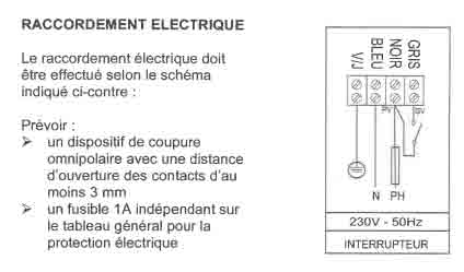

Je change un groupe VMC ancien.
Au niveau du branchement, pas de problème pour le fil de terre, le neutre.
Par contre j'ai branché la phase sur le plot petite vitesse comme indiqué sur le schéma.
Je m'interroge pour le branchement grande vitesse.
C'est le même fil que pour le plot petite vitesse ??
Merci de votre aide.
P. S. : Schémas de la notice ci-jointe.

Vous branchez conformément au schéma.
Un interrupteur simple reliera noir et gris pour le passage en GV.
C'est juste une variante permettant la commutation PV GV sur certains groupes.
Vous pouvez faire l'essai en fils volants sur l'établi.

C'est quoi un interrupteur simple qui relie noir et gris ?

Bien reçu.
C'est un interrupteur comme celui qui permet d'allumer la lumière dans une pièce.
Il est représenté sur le schéma.

Vous ne pouvez pas me faire un dessin afin que je comprenne mieux.
Je suis un peu nul.

Ok. Le dessin est déjà fait. L'interrupteur est l'ensemble du schéma à droite et en dessous des bornes marquées PV et GV. On y voit une sorte de petit levier incliné ; c'est cette pièce symbolisées qui, par action de l'opérateur, va faire le contact ou non..
Il serait prudent de vous faire aider si vous avez quelques craintes.
