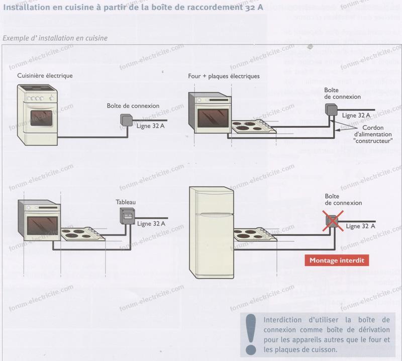

Bonjour à tous, je suis toujours en train de rénover une cuisine.
J'ai une petite question : j'ai une ligne en 6mm² reliée à un disjoncteur 32 A.
Elle est connectée à une boîte de dérivation avec des Wagos.
Actuellement, cette ligne me sert pour une cuisinière.
J'aimerais y brancher un four et une plaque à induction.
J'ai vu que c'était possible en rénovation car il est impossible de retirer une ligne indépendante pour le four.
Donc, est-il possible de repiquer une ligne en 2.5mm² à partir de ces Wagos pour le four et de garder la ligne 6mm² existante pour la plaque ?
Merci pour vos réponses.

Je ne serai pas aussi tranché que GL qui a raison pour une installation neuve.
Sur de l'ancien il faut parfois composer avec l'existant.
Et le guide Promotelec indique que votre configuration est possible moyennant quelque précautions de raccordement.
Mais autant, on tolère de raccorder directement le cordon du four dans la boite de dérivation, autant vous ne pouvez pas à partir de là tirer un nouveau circuit en 2,5² (sauf à refaire un tableau à l'endroit de la boite de dérivation).

Compte tenu du seuil de déclenchement du DJ 32 A courbe C, il ne devrait pas y avoir de déclenchement immédiat.
Dommage de ne pas tirer une ligne nouvelle.
Maintenant, il y aurait toujours possibilité de brancher le four sur une ligne PC cuisine peu utilisée, ce qui laisserait toute la puissance de la ligne 32 A disponible pour la plaque à induction.

Le disjoncteur protège la ligne, pas l'appareil.
Il s'assure que vous ne tirez pas plus de 32A sur un circuit en 6² ou 20A sur un circuit en 2,5²
Donc vous laissez comme cela.
Si on fait une analogie, vous branchez bien une lampe de chevet avec un fil en 0,75² sur un circuit prises en 2,5² protégé par un disjoncteur 20A.
Le cordon du four a été dimensionné par le fabricant en fonction des caractéristiques du four. Il a jugé que du 2,5² suffisait. Sur le même principe il a dimensionné les composants interne en fonction des caractéristiques du four.
Après, si vous voulez mettre un disjoncteur 20A, rien ne vous en empêche.

Si vous raccordez directement le cordon du four sur la boite de dérivation pas de soucis.
En revanche si vous tirez un câble en 2,5² sur lequel vous raccordez plus loin le cordon du four, il faut changer le disjoncteur 32A par un 20A ou 16A.

Dans ce contexte où vous prolongez la ligne fixe en 2,5² et que vous ne faites pas juste le raccordement du cordon du four sur la boite, oui il faut un disjoncteur 20A maxi au départ.

Mais y a-t-il un risque aujourd'hui d'utiliser la cuisinière qui elle est raccorder au 6mm² sur le 32A.
Pour l'avancement de ma cuisine je voulais vous posez une question.
Est ce que je peut dors et déjà prévoir de tirer la ligne en 2.5mm raccorder au Wago dans la boite dérivation pour le futur four.
Et laissez en attendant la fin des travaux ma ligne en 6mm² qui aujourd'hui sert a alimenter ma gazinière.
Protéger aujourd'hui par un 32 ampères.
Et lorsque j aurais ma nouvelle cuisine changer le disjoncteur a ce moment là.
Bien sûr je ne vais pas utiliser la prise aujourd'hui elle sera juste en attente raccorder a la boîte de dérivation.
