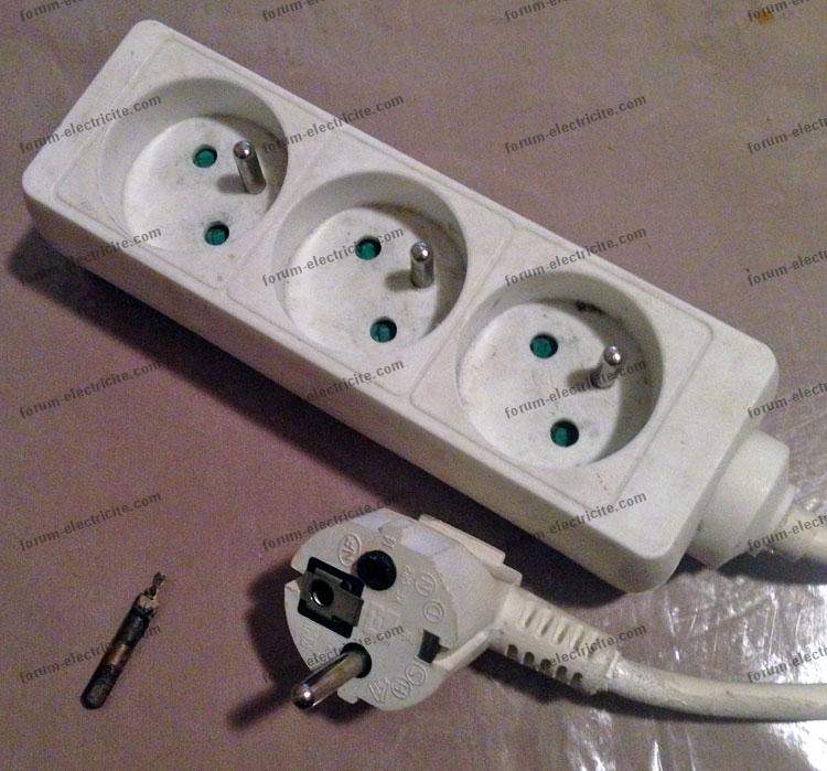

Je voudrais savoir s'il n'est pas dangereux de raccorder une multiprise à une autre (pour brancher PC, modem, téléphone...) ?

A éviter, risque d'échauffement et court-circuit.

Tout dépend de ce que vous branchez derrière : un PC, un modem, tout cela consomme très peu !
Ne branchez pas un lave-linge radiateur... par exemple.

Il existe des blocs multiprises à 10, voire 15 prises avec fusible, si vous tirez trop ça sautera.

Il faut être logique, une rallonge ou une multi prises absorbent au maximum 16 ampères, que cela soit 4 prises ou 12, c'est 16 ampère maxi !
