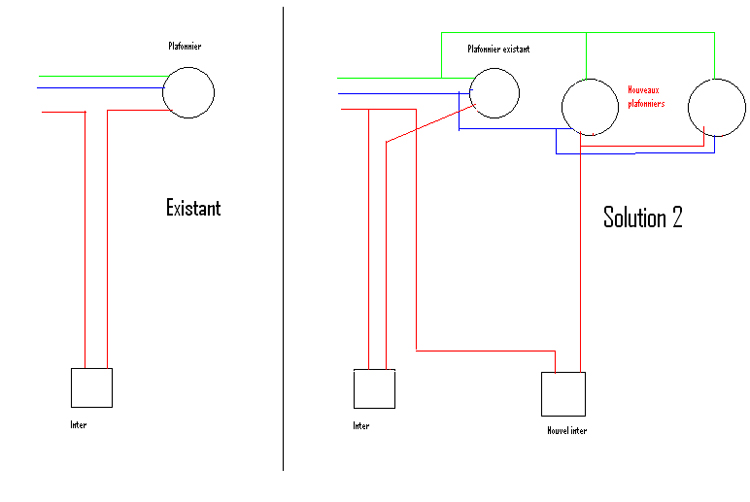

Comment puis-je brancher deux nouveaux plafonniers à partir d'un existant en câble apparent suivant des poutres ! Si possible avec un inter pour les deux nouveaux ! Sinon tant pis ! Merci de votre réponse.

Bonjour, si la même protection peut tout supporter (8 pts) vous pouvez prendre le neutre du plafonnier existant, puis remplacer votre inter simple allumage par un double allumage et retirer une phase "coupée" pour ces 2 luminaires. Cordialement.

Le plus simple est de tirer un câble vers le 2ème plafonnier, à partir du premier puis, du 2ème au 3ème.
Si vous voulez mettre un interrupteur pour ces 2 nouveaux, il vous faut reprendre le neutre de l'alimentation du premier pour aller aux 2ème et 3ème.
Prendre la phase de l'alimentation du 1 (avant son interrupteur) pour l'emmener au nouvel interrupteur puis tirer un fil entre ce nouvel interrupteur et ces nouveaux plafonniers.

Si vous repartez d'un plafonnier existant, l'interrupteur déjà en place, éteindra et allumera les deux autres.
Il faut retirer une alimentation à partir du tableau général ou de la boîte de dérivation de ce point lumineux et, ainsi de suite avec un interrupteur pour chaque nouveau point lumineux. Cordialement,
