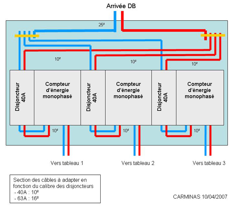

Dans l'optique d'alimenter un gite commun à une maison.
Je désire repiquer en aval du disjoncteur de branchement (40 A 500mA).
Afin d'alimenter directement les disjoncteurs différentiels 30mA du tableau de répartition du gite.
Cette pratique est-elle permise ?!
Je pense utiliser une section de 10mm² pour cette dérivation, sachant qu'il y a une distance de 15m entre le panneau de la maison principale qui comprend le disjoncteur de branchement, et le tableau du gite.
Dites-moi si je fais complètement fausse route...

Bonjour. Vous pouvez vous inspirer des nombreux exemples de tableaux secondaires proposés sur le forum. Vous pouvez mettre un petit compteur modulaire en sortie de ligne pour estimer la consommation moyenne sur une longue période, mais en aucun cas vous ne pouvez facturer directement l'énergie consommée. Le montant de celle-ci doit être intégré dans le forfait de la location. Le tableau du gite comportera au minimum un interrupteur différentiel avec les DJ habituels en cascade.

Section mini 16 carré. Ensuite il est interdit d'avoir plus d'un départ sur le disjoncteur de branchement et d'autre part pour la sélectivité ce n'est pas bon.
En sortie du DB disjoncteur de branchement (EDF) (il faut qu'il soit sélectif) faire un tableau avec 2 départs protégé 1 disjoncteur pour la maison et un autre pour le gite (là on peut mettre un defalcateur). Les terres des 2 parties doivent être communes.

Vous ne pouvez pas mettre 2 conducteurs par borne du disjoncteur de branchement.
Il faudra donc faire une répartition intermédiaire, soit sur les borniers du tableau de répartition de la maison, soit dans un coffret de répartition intermédiaire.
La section dépendra du type de disjoncteur de branchement
- 10² pour un 15/45A
- 16² pour un 30/60A
- 10² avec un disjoncteur 40A ajouté au départ du câble pour un 30/60A
Voir également comment fait l'occupant du gite pour réenclencher le disjoncteur de branchement s'il a sauté et que vous êtes absent.
Vous pouvez tout a fait insérer un compteur EDF (ou autre, il en existe de plus petits qui se mettent dans le tableau) pour mesurer la consommation.
C'est toléré de le refacturer pour de la location saisonnière, ce ne le serait pas pour de la location permanente.
