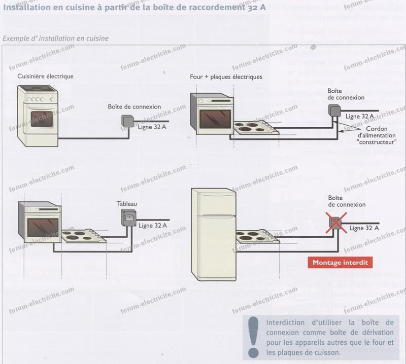

J'installe ma cuisine intégrée avec notamment un four électrique et une plaque tout gaz ou 100% gaz.
La norme demande un circuit spécialisé 32A pour la plaque de cuisson : cela me semble stupide pour alimenter seulement des allumeurs électriques. Qu'en pensez-vous ?
D'origine, j'ai déjà ce circuit spécialisé 32A mais je compte l'utiliser pour brancher le four.
Puis-je aussi alimenter les allumeurs électriques à partir de ce circuit 32A ou dois-je prévoir un autre circuit spécialisé pour les allumeurs des gaz ?

Bonjour. C'est déjà bien que le circuit cuisson 32 A existe.
L'idéal eut été qu'un circuit four dédié existe aussi ; comme il semble que vous soyez dans vos murs ce serait une évolution à envisager s'il n'y en n'a pas.
En attendant, vous branchez le four sur la sortie 32 A que vous pouvez équiper avec un socle prise de courant classique 16 A ; quant au circuit allume gaz, vous le branchez où cela est le plus facile, alors pourquoi pas sur la sortie 32 A équipée d'un socle PC 16 A.
Conclusion : vous faites au mieux et au plus pratique pour vous, par exemple en transformant la sortie de câble 32 A en 2 PC 16 A pour la facilité des raccordements.

Merci beaucoup pour vos réponses.
Désolée pour mon ignorance mais que signifie PC ? Prise de courant ?
Quel serait l’intérêt de monter des prises, ne puis-je pas faire directement la connexion au domino ?
Concernant l'image de la deuxième réponse, d'où est-elle extraite ? Une norme, un code ?
Je l'ai déjà vu il me semble au cours de mes recherches ?

Bien reçu. PC = prise de courant. Vous faites au mieux, pourquoi pas avec des dominos. Avec des contraintes en cas de démontage.
C'est un document officiel largement diffusé sur le forum, et qui montre une adaptation tolérée de la norme pour pouvoir brancher exceptionnellement four et plaque sur une sortie 32 A.
