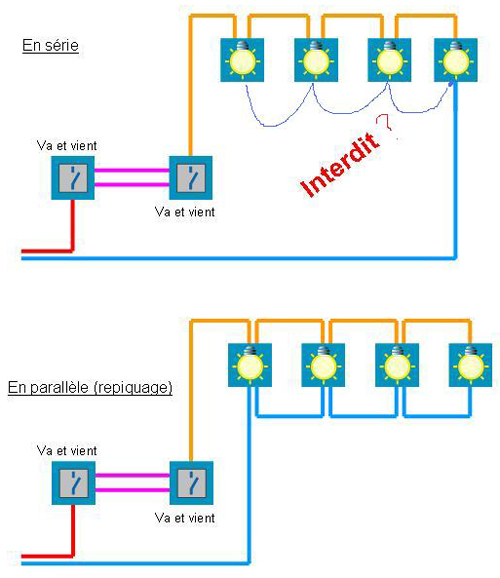

Va et vient 4 points d'éclairage série
27 570
Conseils dépannage électrique 1
Bonjour, je ne comprends pas très bien votre question, et la "modification" du schéma "montage série"; je pense que vous n'avez pas saisi la différence entre les 2 schémas. Cordialement. 1Insp
24 janvier 2010 à 13:32
Conseils dépannage électrique 2
Bonjour. Aucun problème vos éclairages sont branchés en parallèle, amenez un conducteur de terre. Par contre si vous voulez d'autres points de commande, je vous conseille le montage Télérupteur, visible sur ce site. LE CHAT
