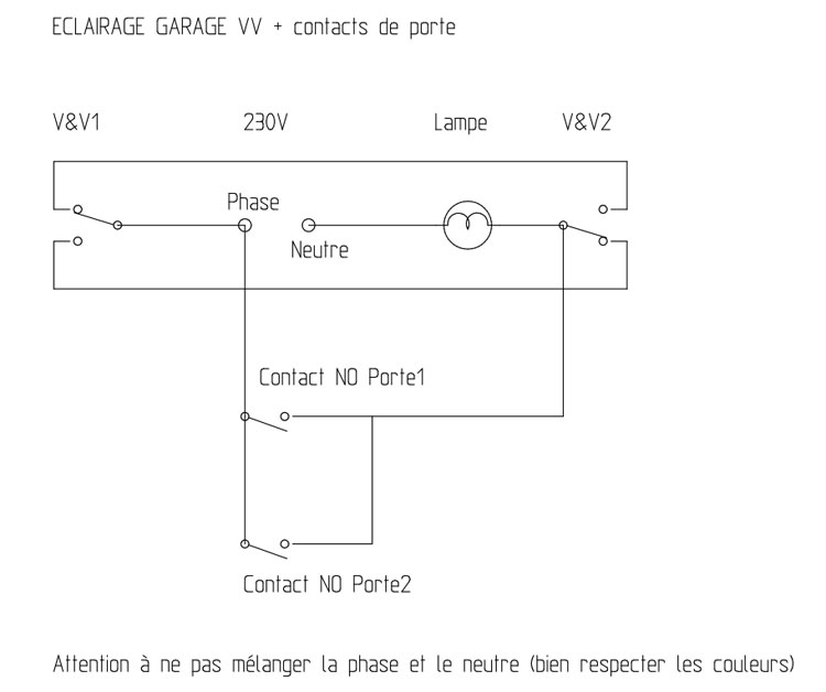

Je souhaite faire fonctionner l'éclairage de mon garage lorsque j'ouvre une des deux portes de garage.
Les deux lampes sont actuellement commandées par un va-et-vient (deux points d'éclairage commandés à deux endroits).
Sur chaque motorisation, il est prévu un bornier (deux fils) pour brancher un éclairage déporté temporisé en 230v (500w maximum).
Comment effectuer le branchement tout en conservant les deux interrupteurs ?
Puis-je relier directement la lampe (neutre et retour de phase provenant de l'un des deux interrupteurs) au bornier ?
Est-ce que le circuit d'éclairage doit être utilisé pour alimenter les motorisations ou les circuits peuvent-ils être différents ?
Que se passera t-il si j'appuie sur un interrupteur pendant que les lampes sont commandées et allumées par le moteur ?
Le neutre et la phase ne sont pas repérés sur les borniers des motorisations.
Y a-t-il un risque en cas d'inversion ?

Bonjour. Votre contact est un contact NO, abandonnez le va & vient, pensez au télérupteur.

Bonjour, j'ai le même problème mais je ne pense pas que le télérupteur soit la bonne solution.
En effet, si le garage est déjà allumé et qu'on active la porte, alors l'éclairage s'éteindra.
Une autre solution ?
