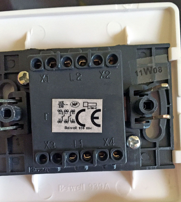

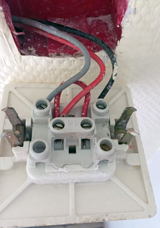

Mon interrupteur actuel possède deux boutons, un éclairage de couloir et l'autre éclairage extérieur.
C'est un ancien interrupteur et le nouveau que j'ai acheté ne possède pas le même branchement.
Pourriez-vous me dire comment je dois connecter ?
Merci d'avance de votre aide.

Bonjour. Il s'agit de deux inverseurs, ou va et vient.
Le pontet rouge entre L1 et L2 au milieu. L'arrivée phase directe rouge également.
Le bleu (couleur anormale, à moins que ce soit gris) sur X1
Le noir sur X2.
Le noir sur X2.
