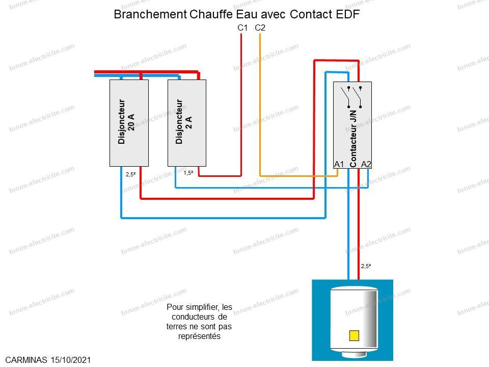

Pour des raisons pratiques je modifie mon système de ballon de chauffage d'eau dans un local éloigné.
Je souhaite pouvoir déclencher manuellement mon chauffage de douche 2 h.
Avant de la prendre ; pour cela je veux utiliser une minuterie que je déclenche donc manuellement (bouton poussoir).
Je dispose déjà de cette minuterie qui a donc un relai en sortie - mes questions :
Puis-je connecter les sorties du relai en question sur les pôles A1 / A2 du contacteur ?
En d'autre terme, remplacer le circuit j/n du compteur ?
Quel courant circulera dans la sortie relai, ou bien est-ce juste un pont ?
Du coup quel doit être la caractéristique de sortie du relai ?
J’espère avoir été clair.

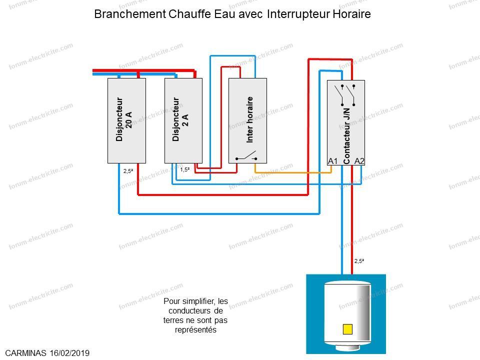

25 septembre 2022 à 20:36
Branchement contacteur minuterie électronique
Dans l'esprit faire comme dans le schéma de droite.
Mais une photo ou la référence de cette minuterie aiderait.

26 septembre 2022 à 20:31
Le circuit de commande doit être en 230V.
La charge est très faible et doit légèrement varier d'une marque à l'autre.
J'ai pris en exemple un contacteur J/N de chez Legrand : l'intensité est de 12mA en maintient et 60mA en appel.
