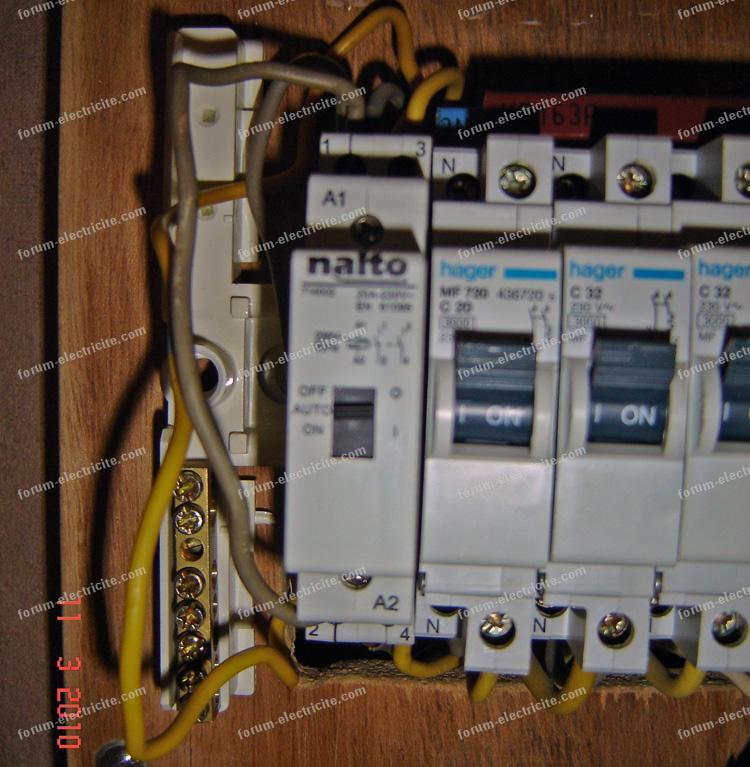

Quel branchement faire pour un contacteur jour/nuit sans disjoncteur 2A ? Sachant que j'ai un petit fil qui va, je ne sais où ? Voici la photo :
branchement contacteur jour nuit
Merci d'avance

On ne voit pas très bien, mais apparemment, il manque un fil de commande sur A1 (bobine). Cordialement. 12/03/10

Bonjour. Vous pouvez vous référer à la question 7718 ci-dessous. Vu d'ici, on ne sais pas plus que vous d'où vient ce fil. Il faut analyser le circuit sur place. Mais le fil n'est pas parti tout seul. Faites vous aider si vous n'avez pas trop d'expérience.

Consultez sur ce site "branchement J/N ou heures pleines/heures Creuses", de très bons schémas vont vous rendre service. DB 12/03/2010
