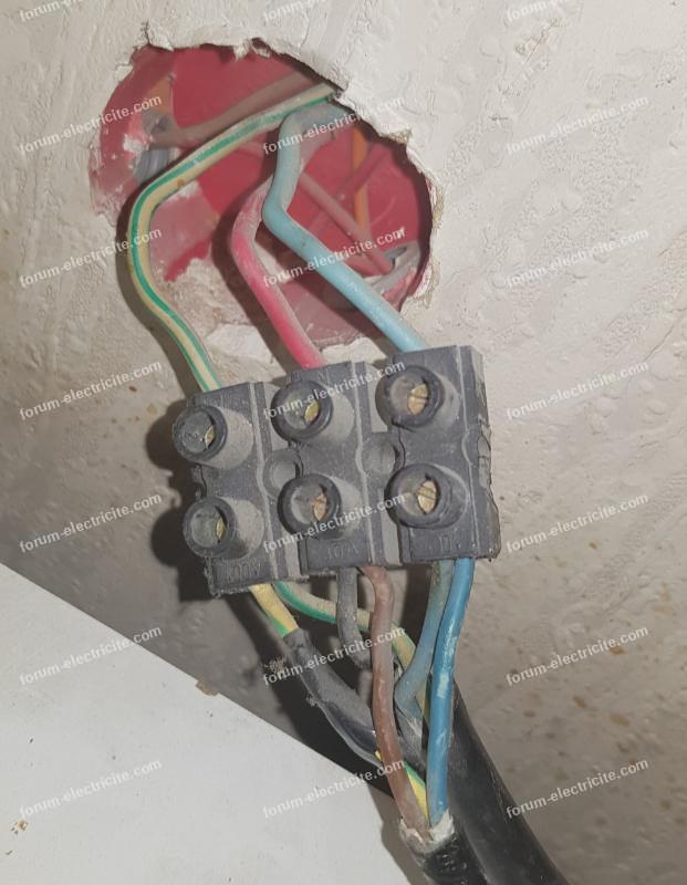

Je cherche à avoir un branchement plus propre et protégé.
J'ai un câble d'alimentation qui est coupé en deux, et joint avec deux autres câbles pour alimenter deux prises différentes.
1 câble avec 3 fils coupé, puis relié à un sucre, qui alimente 2 câble différents avec chacun avec 3 fils (soit 6).
Le vendeur de Casto me dit que je ne peux remplacer ces sucres usées que par des sucres.
(un autre vendeur ne m'a pas dit ça).
J'aurais préféré utiliser des Wagos.
Ma question est la suivante , puis-je utiliser ou non des Wagos pour sécuriser mon branchement ?
Si oui lesquels et comment les brancher ?
Ci -joint le même type de branchement que j'ai chez moi.
branchement d'un câble coupé
Merci bien pour toute réponse, Belle journée à tous !

En principe vous pouvez utiliser 3 Wagos à 3 entrées.
Reste à savoir si c'est du fil rigide ou souple et l'état de l'extrémité de ces fils.
Il est possible qu'il faille les recouper, donc voir si vous avez assez de "mou".
Si rigide uniquement : réf 2273-203
Si mélange rigide/souple : réf 221-413

Tout cela doit bien entendu être protégé mécaniquement, donc par exemple dans une boite de dérivation, un boitier d'encastrement, une goulotte...

J'ai acheté les Wagos à 3 entrées et la boite de dérivation.
Je vais donc brancher dans un Wago, les 3 fils bleus ensemble (idem pour les autres couleurs de fils).
Est-ce qu'il y a un ordre à respecter, dans le branchement des fils dans les 3 trous du Wago.

Pour aller vite.
C'est un bornier comme un domino, une épissure quand vous tortillez les extrémités dénudées.
Il faut que le boitier encastré soit suffisamment profond.
N'hésitez pas à laisser du mou.
