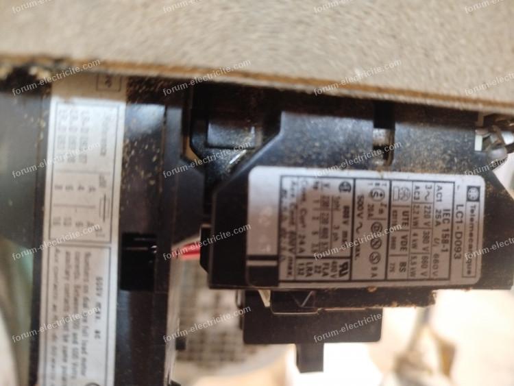

Je viens de récupérer une scie à ruban pour le bois en triphasé et je vais remplacer le moteur par un monophasé.
Elle est équipé d'un boitier de démarrage et je voudrais savoir si ce boitier peut être câblé en monophasé et si oui, comment ?
Je pense que ça doit se faire car sur l'étiquette il y a inscrit 220 / 2.2kW
Merci de votre aide.

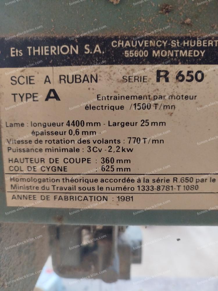

Il faudrait définir la puissance du moteur triphasé.
La valeur indiquée sur sa plaque signalétique est la puissance disponible sur l'arbre.

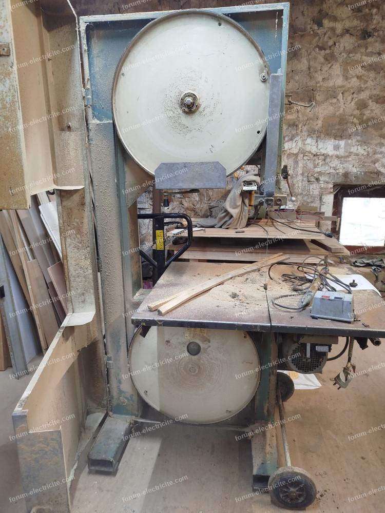

Il faudrait savoir si la scie est un gros modèle avec deux volant d'au moins 1 m de diamètre.
Ce type de scie nécessite un démarreur afin de démarrer électriquement en douceur.
Ce qu'on voit en photo est juste un contacteur arrêt marche triphasé avec un relais thermique.
Ce n'est pas un démarreur au sens électrotechnique du terme.

Je vous joint une photo de la scie, elle est assez grosse mais n'est pas en fonte, elle possède des volants de 650mm qui tourne très facilement à la main.
Je pensais remplacer le moteur par un équivalent avec double condensateur (option que je crois bonne d’après ce que j'ai lu)
moteur existant 380v étoile triangle 1500t 2.2kw
moteur de remplacement 220v 1500t 2.2kw à double condensateur.
Pour moi cette partie est censé être OK.
Actuellement le moteur est relié à ce boitier et le boitier à une prise, du coup je suis parti sur le même principe.

La plaque indique 2,2 kW minimum.
De toute façon il faudra un moteur monophasé avec son condensateur (avec deux il faudrait un dispositif de commutation - voir avec votre fournisseur spécialisé), de même hauteur d'axe et diamètre.
Le branchement en monophasé du DJ avec son relais thermique est détaillé ici :
Question forum électricité branchement d'un contacteur
Il faudrait rajouter un arrêt d'urgence.
La ligne peut comporter un DJ différentiel 30 mA courbe D à son origine.
Un électricien expérimenté peut faire tout cela.

Juste une remarque en passant, il faudra remplacer le relais thermique qui est réglable seulement de 4 à 6 A alors que votre moteur monophasé il faudra au minimum 12 A.
Et voir à changer la bobine du contacteur qui doit être en 380 pour une 230 v, vu la vétusté et la difficulté d'avoir les éléments le mieux est de voir pour du neuf.
ex : https://www.achat-electrique.com/fr/2042-le1d12p7-schneider-boitier-de-demarrage-moteur-monophase-220v-max-3kw-12a-bobine-230vcasans-thermique.html
