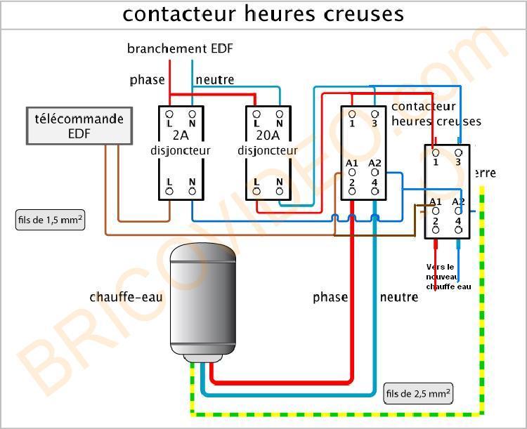

je dois brancher un ballon d'eau chaude ; j'ai fait mon montage avec un C2+C20 HC/HP, mais je ne sais pas ou brancher mon contact du C2 au boîtier GRT 115 de EDF.
Merci pour vos conseils.

Ci-joint un schéma qui pourra vous aider. Cordialement. PL (20/02/11)
Voici un schéma :
branchement contacteur heures creuses
