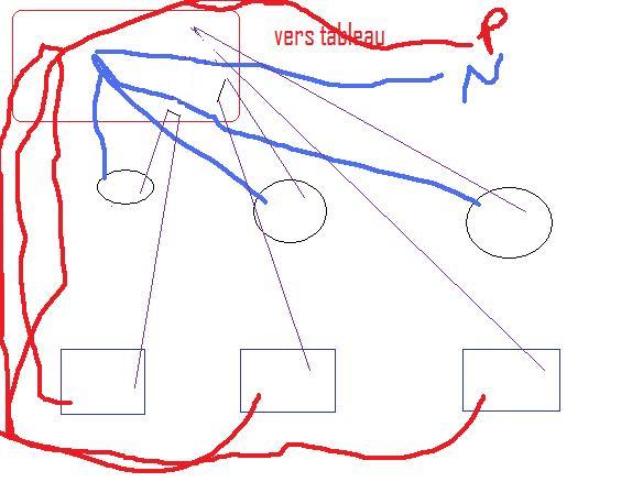

J'aurais besoin d'un "éclairage" sur un problème de câblage : j'ai câble 3 interrupteurs qui "normalement" alimentent chacun une lampe.
Le problème est que chaque interrupteur allume les 3 lampes !
Je vous joins un schéma, si vous pouviez m'expliquer comment câbler correctement ce système, j'ai l'impression que les lampes sont en série.
Merci pour vos réponses. Cordialement. (28/08/10)
Voici le schéma :

Non ce n'est pas un montage en série, mais cela ne fonctionne pas pour autant.
Voici ce qu'il faut faire.

D'après votre schéma, effectivement les trois boutons allument les trois lampes, si vous avez une boîte de dérive, ou la possibilité d'effectuer ce câblage dans le tableau, il suffit de débrancher les fils allant aux lampes, et de brancher seul la lampe avec l'inter concerné : un domino/1 fil de lampe phase/1 inter. Cordialement.

Bonjour. A la vue de votre "esquisse", cela doit fonctionner.
A l'avenir vous pouvez exécuter votre schéma sur du papier libre le scanner et l'envoyer, ce sera plus lisible. Il vous faut la Terre (vert/jaune) à chaque point lumineux.

Bonjour, il ne faut pas que les phases "coupées" de chaque lampe se rejoignent sur une borne comme vous l'avez dessiné. Cordialement.
