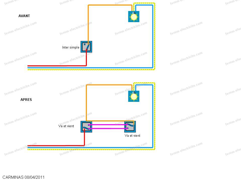

Je voudrais brancher un deuxième interrupteur sur un interrupteur déjà existant pour pouvoir allumer une lumière des deux côtés d'une pièce, j'ai un double interrupteur et un interrupteur simple qui allume chacun une lumière évidemment.
Je voudrais brancher ce deuxième interrupteur sur celui du bas, le simple, je vois que les deux fils proviennent du haut et j'aimerais savoir si quelqu'un pourrait m'indiquer quels branchements faire ?

On ne comprend pas bien quel interrupteur commande quelle lampe.
On ne comprend pas bien quelle lumière doit s'allumer des 2 côtés et quel est l'interrupteur qui la commande déjà.
Un petit dessin aiderait à mieux comprendre.

Pour transformer un interrupteur simple allumage en va vient c'est possible à ces deux conditions :
A : Relier le premier interrupteur au deuxième par deux fils conducteur (exemple : Rouge et violet), ensuite intégrer un module YOKIS encastrable dans la boite interrupteur déjà existant (voir schéma de câblage très simple).
B : Il n'est pas possible de relier le premier interrupteur au deuxième par des fils conducteurs, la solution Domotique Radio la plus simple s'impose et sans configuration par exemple : Quicklink de chez HAGER.
Vous tapez le mot : Quicllink easy de Hager
Bien à vous.

C'est l’interrupteur du bas qui doit s'allumer dans deux côtés que je voudrais relier à un deuxième interrupteur, c'est ma lumière extérieure, donc je voudrais savoir quels branchements de fils faut-il faire pour en mettre un deuxième.

Afin de de compléter la réponse au jeune homme qui veut transformer son interrupteur en une commande va et vient, voici la solution Yokis avec le schéma de câblage.
N'hésitez pas à me poser des questions.
Cordialement à votre équipe.
