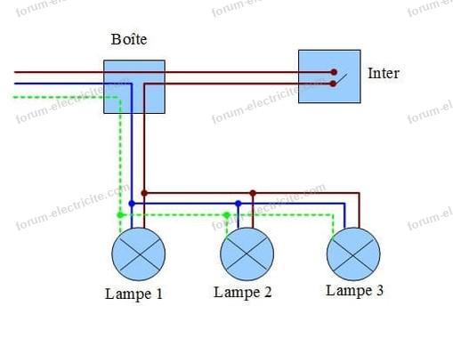

J’ai remplacé mes 2 vieux spots au dessus d’un meuble de salle de bain par 2 spots leds.
Cependant, avant ils étaient branchés avec un transformateur et maintenant il n’y a plus de transformateur.
Pourriez-vous m’indiquer comment brancher les 2 spots svp ?
Sachant qu’il faut que j’agrandisse le câble d’un des spots car ils sont trop courts ? Comment faire ?
Je ne m’y connais pas du tout et je souhaiterais quelque chose de sécurisé.
Merci pour votre aide !

Pourquoi avez-vous retiré le transformateur ?
Les 2 spots leds nécessitent un transformateur ?
Sur la photo on ne voit pas l'emplacement de l'alimentation de l'éclairage.

Les spots anciens étaient probablement avec des petites lampes à filament 12 V, et étaient alimentées par un petit convertisseur 11,5 V, rond ou rectangulaire.
On comprend que les spots led en rechange sont à alimenter directement sur le 230 V AC, et il faut vous en assurer. Il suffit alors de faire un branchement parallèle avec les bornes rapides type Wago visibles sur la photo.
On ne voit pas s'il y a un couvercle au dessus du meuble de la salle de bains. Il vaudrait mieux car l'humidité associée à la poussière finissent par faire des dépôts. Si les connexions sont à l'abri elles resteront propres.

J’ai retiré le transformateur car il servait pour les anciens spots, maintenant j’ai acheté 2 nouveaux spots leds qui n’ont pas de transformateur.
Comment faire un branchement en parallèle svp ? Je ne m’y connais pas du tous en électricité.
Oui bien sure il y a un couvercle que j’ai enlevé mais que je vais remettre

C'est bon. Chaque borne Wago réunit les conducteurs qui y sont reliés, comme ferait un domino.
On doit trouver 3 marrons ensemble et 3 bleus ensemble.
On croit voir des conducteurs entaillés avec du cuivre apparent.
Pour une sécurité accrue, même s'il y a un couvercle, il vaudrait mieux qu'il n'y ait pas de cuivre accessible.
Ça peut chatouiller très fort.
