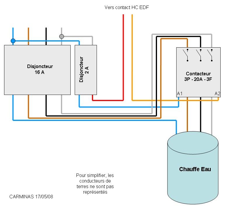

Bonjour, j'ai à réaliser le branchement d'un cumulus triphasé HC/HP. Serait-il possible de recevoir un schéma de branchement ? Une des réponses à la question 3125 y fait référence, mais je ne le vois pas ! Merci pour votre aide

Voici un exemple de branchement :
18 mai 2008 à 16:23
  • 1. Branchement cumulus triphase avec hc et hp
