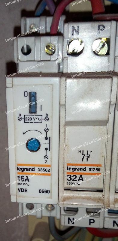

Existe-t-il des télérupteurs de la même configuration que le télérupteur Legrand 05362 au niveau des bornes pour éviter de refaire le câblage. 16A vde660 1p.

Une petite photo ?
Sinon il vous suffit de rallonger les fils trop courts.

Merci pour votre réponse. Ci-joint une photo.
A quoi sert le potentiomètre bleu (si c'en est un) ?
Le problème est que depuis que j'ai changé les ampoules contre des leds ça fonctionne quand ça a le temps.
Il parait que l'appel de courant détruit le télérupteur à la longue.
