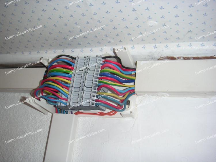

Pourquoi ne pas utiliser l'ancien tableau pour clipser vos borniers sur le rail DIN et prolonger les circuits ?

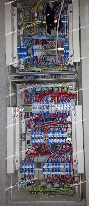

Je vais essayer de joindre une image du tableau actuel.

Bonsoir Appaloosa.
Votre photo est trop floue, donc inexploitable, donc pourriez-vous en envoyer une nouvelle.

J'ai fait le décompte des fils à rallonger et j'arrive à 38, en incluant les arrivées phase et neutre EDF.
Le rail fait, grosso modo 18 cm, ce qui, si les bornes font 5 mm d'épaisseur me permettrait de rallonger les 36 fils restants.
C'est juste, mais jouable. Il n'y a que sur le plan esthétique étant donné que je n'ai pas de caches pour masquer le bornier, qu'on peut critiquer. Quoiqu'en laissant l'étagère et son couvercle. Il me reste le problème des 2 fils d'alimentation EDF.
Le mieux serait, à mon avis, des connecteurs uniques avec gaine thermo-rétractable, mais je ne suis pas équipé pour.
Ce sera donc 2 bornes en barrette où 2 dominos dans le plafond.
Il faudra simplement que je veille régulièrement à leur serrage.

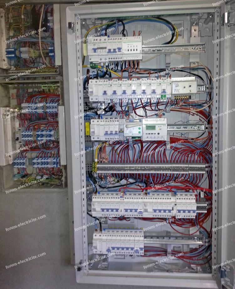

Le pas, c'est la largeur en mm.
Les bornes avec un pas de 5 ont une cloison que d'un seul côté donc nécessitent une cloison terminale au bout de la rangée.
Les bornes avec un pas de 6 on une cloison des deux côtés.
En général, j'utilise ce modèle :
Bloc de jonction de passage à ressort Viking3 avec 1 jonction 2 conducteurs 1 entrée 1 sortie - pas 5mm - gris
Qui a l'avantage d'être un peu moins haut (42,1mm) :
caractéristiques techniques

Bonjour à tous
Je pense tenir le bon bout de la conception de mon futur tableau, mais j'ai encore des vérifications à faire, car il faut que je remplace l'ancien contacteur énorme et bruyant en heures creuses dans ce tableau.
Je ne sais pas ce que je vais trouver en ôtant le capot, opération que je ne peut réaliser pour l 'instant, car le montant D me gêne pour le déclipser. Faut voir le montage de fixation de ce coffre (Voir image 2 de la réponse du 5 août).
J'ai opté pour du matériel Legrand, mais je suis sidéré par le rapport de 1 à 3 entre les prix Legrand et ceux proposés par des revendeurs sur le web, que ce soit pour les coffrets et les accessoires de protection( interrupteurs différentiels,disjoncteurs divisionnaires etc... Les caractéristiques sont identiques, les noms aussi.
Où se trouve le piège ?
Qu'en pensez-vous? Merci, CMT, pour ta réponse et j'ai compris pourquoi cela ne collait pas, car les bornes Viking existent aussi à vis, mais l'épaisseur est fonction du diamètre des fils à connecter.
Tout est clair maintenant. Cordialement. A+
