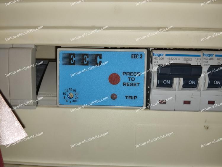

Dans mon mobil-home, il y a un "boîtier EEC3" sur le circuit électrique.
À quoi cela sert-il ?
Merci d'avance à tous.

Une recherche sur Google ne donne pas grand chose.
Vous avez une photo ?

Par hasard, ne serait-ce pas un régulateur (de chauffage ou de climatisation) pour gérer la température ?
En effet, on peut observer un curseur en bas à gauche, allant de 4 à 30, avec une flèche située sur 25 actuellement.

Non, je ne pensais pas à un régulateur d'intensité pour le chauffage.
Je me demandais s'il existait un dispositif permettant de régler le déclenchement de 4 à 30A.
Est-ce que cela évoque quelque chose pour vous ? Ce type de dispositif existe-t-il ?

Cela pourrait être un délesteur, les calibres indiqués ne sont pas usuels, mais pourrait être pertinent pour un Mobil-Home
Il faut analyser les fils en entrée/sortie pour voir où ils se dirigent.

Oui un délesteur c'est possible, une photo du tableau décapoté avec le câblage visible permettrait de savoir à quoi sert cet appareil.
