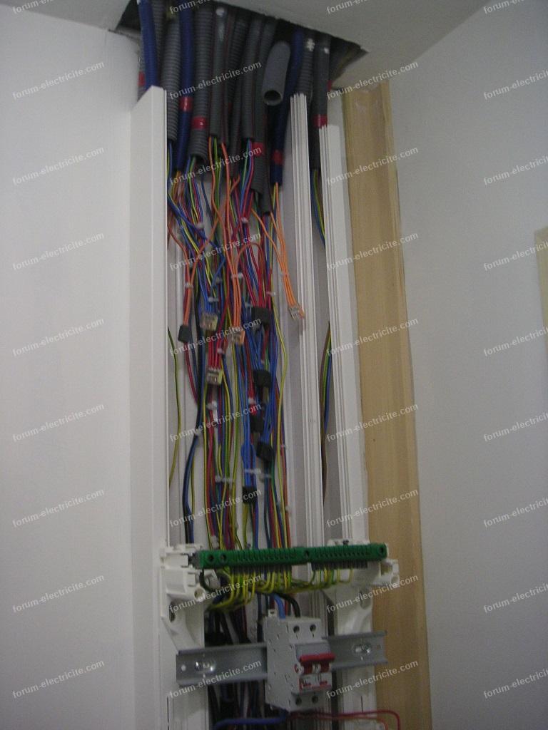

Je suis nouveau sur ce forum, et je remercie par avance tous ceux qui voudront bien me conseiller.
Alors voilà.
Je suis en train de faire mon installation électrique, et pour plus de facilité je fais toutes mes connexions lumières et interrupteurs dans une grosse boîte de dérivation.
Je voudrais mettre cette boîte de dérivation dans l'ETEL, juste à côté de la GTL, au plafond (comme ça je peux partir facilement de la boîte de dérivation pour rentrer dans la GTL, en passant par le plafond).
Est-ce possible ?

"Néanmoins, pourquoi pas directement dans la goulotte de la GTL ?"
Pour deux raisons :
1. J'ai beaucoup de gaines qui arrivent dans la GTL, et faire un certains nombre de connexion dans une boîte de dérivation permet de diminuer le nombre (je crois savoir que les gaines doivent entrer dans la GTL, donc ça prend beaucoup de place et ça passe juste).
2. Je sépare les connexions avec des Wago, et je trouve que ça fait plus propre et plus clair (si un jour un électricien doit intervenir dessus).

Bonjour trt. Juste quelques remarques en passant.
Pendant que vous y êtes, identifiez les liaisons et circuits dans la goulotte : "si un jour un électricien doit intervenir dessus".
Il est préférable d'utiliser des bornes rapides à levier, les connexions étant démontables.
On rappelle que les circuits lumière nécessitent 5 à 6 couleurs. On distingue Ph et N directs, phases coupées, navettes de va et vient, retours des BP pour commande télérupteurs.
Enfin, l'usage de conducteurs souples HO7V-K peut faciliter les cheminements dans les tubes.
Quand on y a goûté, on a du mal à revenir au rigide HO7V-U.

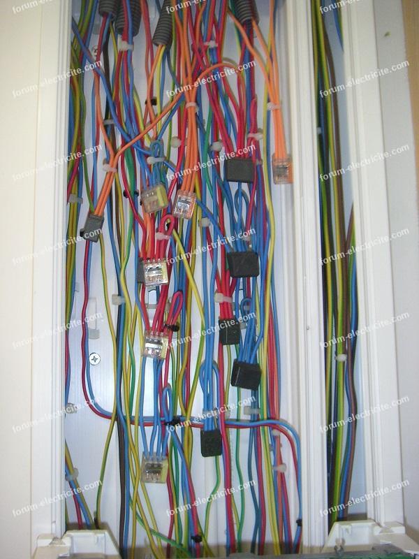

Oui, toutes mes navettes de va et vient sont en violet, les phases coupées en orange.
Comme ça dans la boîte c'est plus clair : violet sur violet, orange sur orange, rouge sur rouge...
Et je vais identifier tous les fils, dans la boîte et dans la goulotte.

Les couleurs souvent conseillées sur le forum ! Bravo.
Sur le forum on voit tant de tableaux faits à la va comme je te pousse. Les installations sont alors de vrais labyrinthes sur lesquelles des modifications sont souvent compromises, comme la pose d'interrupteurs différentiels 30 mA multiples.
