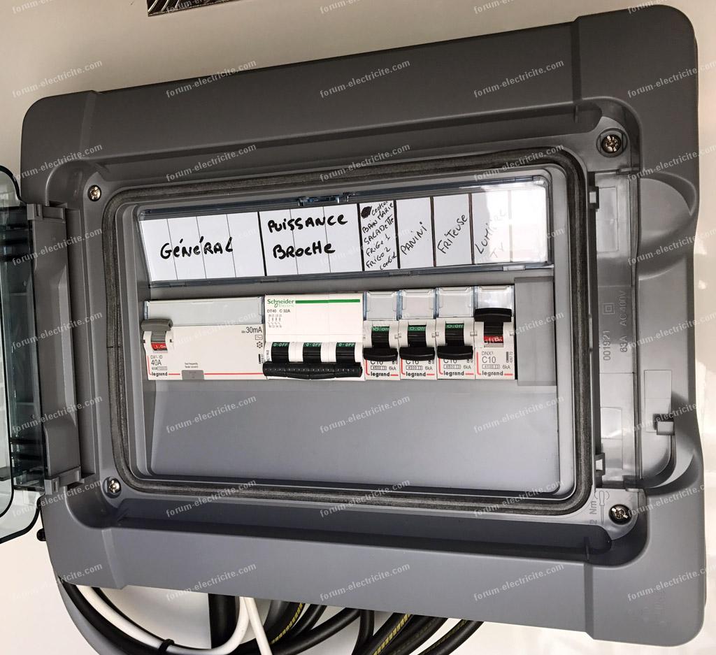

Si j'ai bien suivi la friteuse tire 7kW en mono. Cela veut dire qu'il faut qu'elle bénéficie de cette puissance sur une seule phase. A cela s'ajouter 1/3 de la puissance du cuiseur soit en tout a minima 8,7kW sur cette phase lorsque les 2 appareils seront en route simultanément.
Cela signifie qu'il faut au moins un abonnement avec 40A par phase (9,2kW) soit 24kVA (comme je vous le disais au début)
J'ai du mal à voir comment votre électricien à fait votre répartition pour que cela tienne, sauf si nous n'avons pas toutes les hypothèses. Peut être que tout n'est pas en route simultanément ? Peut-être que la friteuse peut se brancher sur 2 phase ?

22 août 2017 à 08:51
Besoin énergétique en triphasé
Bonjour GL,
Alors oui la friteuse peut être branchée sur 2 phases (2x3,5kW).
Ci-joint une photo de mon tableau électrique avec la répartition.
