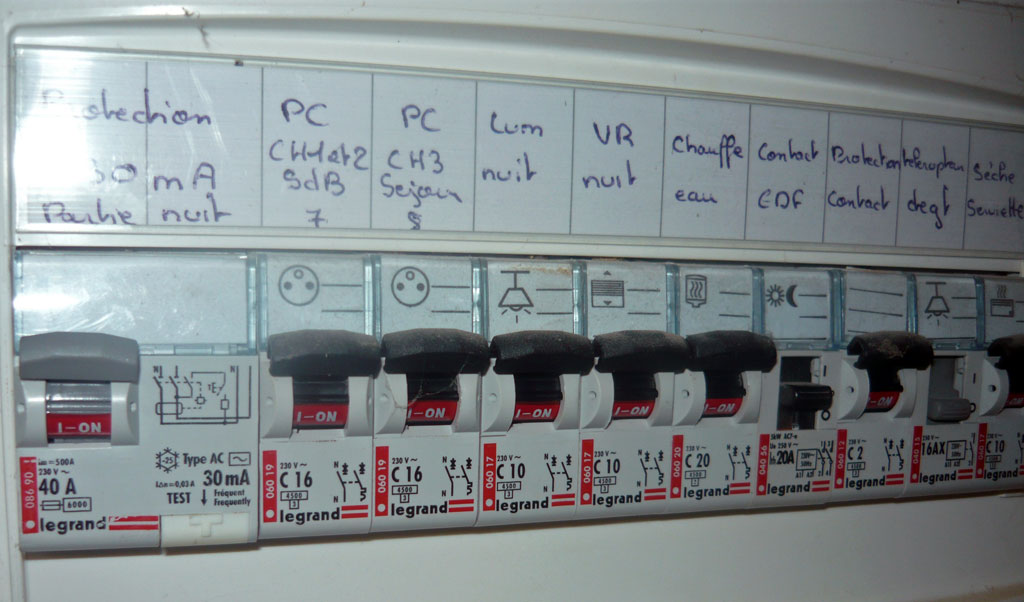

Depuis quelques nuits, en HC le disjoncteur différentiel protégeant le ballon d"eau, de marque De Dietrich, "saute" lorsque celui-ci est en marche, ou plutôt une fois que l'eau est à température.
En début de nuit, le chauffe eau fonctionne normalement, et ensuite le disjoncteur "saute".

Bonjour. Il faudrait que vous approfondissiez vos observations, et pour cela, préciser quelques points.
1. Est-ce un chauffe eau stéatite, donc avec une résistance de type thermoplongeur ?
2. Ce chauffe-eau est-il ancien ou non ?

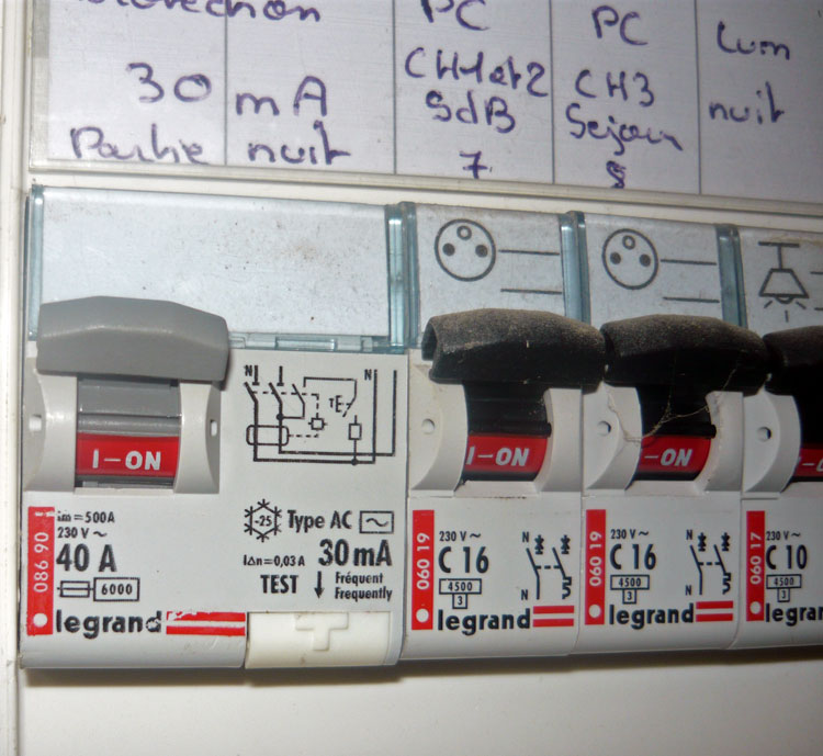

3. Est-ce un interrupteur différentiel 30 mA qui déclenche ? Est-ce bien celui en aval duquel se trouverait un disjoncteur de 16 ou 20 A affecté à la protection de la ligne spécialisée du chauffe eau ? Vous évoquez le déclenchement d'un DJ différentiel, mais sur un tableau domestique il y en a rarement. Donc à expliciter.
En effet, on peut suspecter un défaut d'isolation de la résistance, mais nous n'en sommes pas encore là.

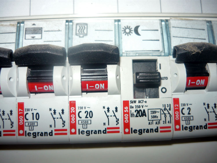

Vous pouvez faire un essai en régime forcé en agissant sur le contacteur de chauffe-eau (position I).
A suivre.

Éventuellement, vous transmettez une photo nette du tableau en précisant l'appareillage qui déclenche.
Mais à priori, l'intervention d'un professionnel sera nécessaire, une fois un pré-diagnostic établi.
A suivre.

Bien reçu de nouveau. Si c'est bien le module à gauche de la rangée qui déclenche, il s'agit d'un interrupteur différentiel (ID) qui détecte un défaut d'isolement sur un appareil branché à la terre ; le chauffe-eau peut être responsable. Pour vérifier, vous abaissez tous les disjoncteurs (DJ - déclenchent en cas de surintensité) autres que la commande du chauffe-eau (Pc - Pc - Lum nuit - Vr nuit ; télérupteur dgt - sèche serviette etc.). Ensuite, vous basculez le contacteur de chauffe-eau à la main en position forcée (position I). Si l'interrupteur différentiel déclenche, le chauffe-eau est bien en défaut d'isolement relativement aléatoire.
Il faudra alors appeler un électricien qui fera la vérification car cela nécessite un appareil de mesure.
La commande du chauffe-eau est électronique ; la carte interne peut aussi présenter un défaut. Pour ce qui concerne la résistance, il apparait qu'elle est blindée, donc facile à contrôler.
