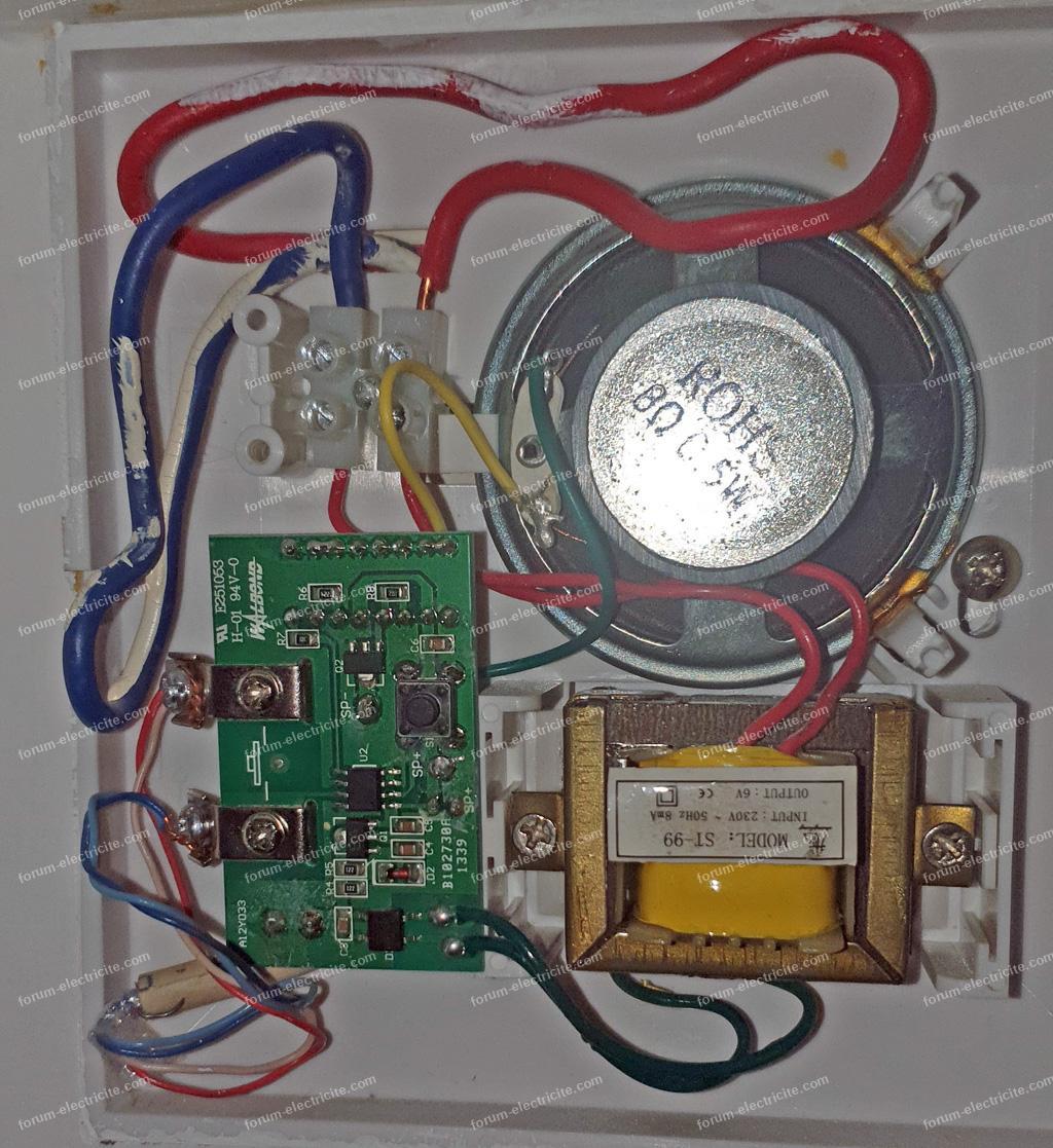

J'aimerais baisser le volume sonore de ma sonnette mais je ne sais pas du tout comment faire ?
Voici ci joint une photo de l'intérieur avec la carte imprimé mais ensuite je ne sais pas quoi faire pour parvenir à baisser le son.
Si quelqu’un sait comment faire ça m'aiderais beaucoup.
J'en ai marre que mes voisins sache à chaque fois que j'ai de la visite.

Bonjour Terrienne Nina (enfin je suppose Terrienne ...)
De quelle marque et type de sonnette s'agit-il ?
Si rien n'est indiqué dans le mode d'emploi de l'appareil, c'est qu'il n'est pas prévu de régler le volume...
Mais ...
Il serait possible de placer une résistance (petit composant électronique tout joli avec ses bandes de couleurs
) en série avec le petit haut-parleur qui fait tant de bruit.
La valeur de cette résistance est à déterminer suivant le niveau sonore désiré.
Martien-071
Mais ...
) en série avec le petit haut-parleur qui fait tant de bruit. La valeur de cette résistance est à déterminer suivant le niveau sonore désiré.

Pour avoir eu des jouets d'enfants infernaux en terme de bruit, je mettais un bout de scotch sur la sortie du haut parleur, c'est simple, et très efficace pour baisser l'intensité sonore et c'est ajustable en perçant un ou plusieurs trous dans le scotch si trop faible, franchement ça marche du tonnerre et pas besoin de soudure ;)
Bonne journée.
