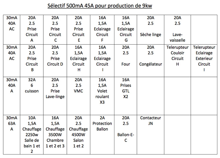

Bonjour, le DDR de type A ne se justifie pas pour le chauffage, la VMC devrait être protégée à 2A (si P< à 460W), il est conseillé de mettre un circuit avec DDR 30mA dédié au congélateur.

Ce n'est franchement pas mal.
Au vu de la norme, le type A est trop chargé (pas plus de 2 circuits en plus du LL et des plaques et encore non spécialisé si on lit la norme au pied de la lettre
Prévoir un disj 2A avec le chauffage pour un programmateur ou un gestionnaire d'énergie.
Le 1er ID est plus chargé que le 2ème (descendre un circuit PC de l'un vers l'autre)
Il peut être pertinent de prévoir 2 circuits VR sur 2 ID différent. Ainsi en cas de panne, vous pouvez au moins ouvrir la moitié des volets.
A noter que les circuits extérieurs non attenant au bâtiment doivent être sous un ID dédié à l'extérieur.

En complément de ma réponse, le type A n'apporte rien pour le chauffage et le BEC (mais pas interdit).
