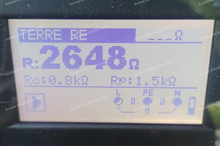

La mesure de la terre de mon installation électrique est très haute.
Plus de 2000 ohms.
D'où cela peut il venir ?
Merci pour votre retour.
Plus de 2000 ohms.

Bonjour Terrien !
Je ne prétends pas répondre à votre question, d'autres contributeurs viendront certainement.
Questions supplémentaires à quel niveau la mesure de terre a t'elle été effectuée ?
Au niveau des câbles reliés aux piquets ou ailleurs ?
Quel appareil de mesure a été utilisé ?
Pour une mesure de terre, si bien sûr la mesure est exacte, 2000 Ohms est ... colossal.
Avec une telle valeur, la mise à la terre ne vous protège absolument pas ! Il y a danger.

J'ai pris la mesure en 3 points.
1 borne sûr le sectionneur déconnecté bien sûr
Les deux autres points 1 a environ 5 m du sectionneur et l'autre a 10 m environ.
Appareil metrel 9660 je crois.
J'ai peut être inversé 2 câble ?
J'avais mesure avec un appareil plus vieux et j'avais moins de 10.

Bonjour F. Affinez la méthode des piquets puisque l'appareil le peut.
La position des piquets a une importance.
Et bien sûr, les câbles à raccorder, injection du courant et mesure.

Est-ce que la section du câble a son importance ?
J'ai raccordé l'appareil à des câbles de section environ 1,5 mm².
Je vais essayer avec du câble plus gros.

La section des câbles n'a pas d'importance. 1,5 mm² est très bien. Par contre revoyez la notice de l'appareil au besoin ; vous avez la chance de pouvoir mettre en œuvre la méthode des piquets, dite des 63 %.
Une mesure de boucle est aussi possible, faute de mieux.
