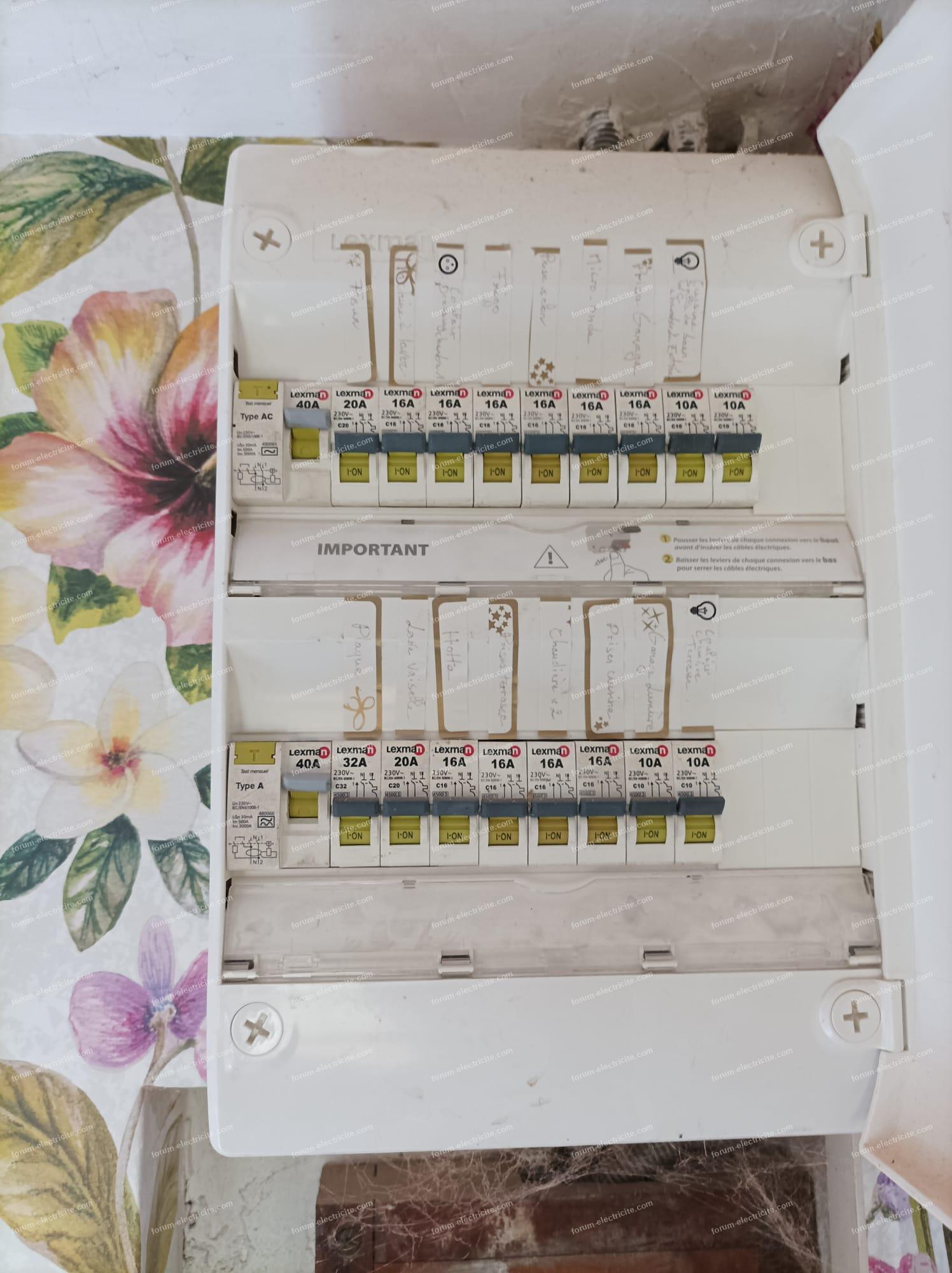

Je m’appelle Camille.
Je suis nouveau sur ce forum et je débute aussi en électricité, mais je suis très motivé pour apprendre. Je viens ici dans le cadre de la rénovation d’une maison des années 60, donc je suis preneur de vos conseils.
Merci par avance pour le temps que vous pourrez m’accorder.
Mon premier objectif est de raccorder un sèche-serviettes sur mon tableau électrique.
Je vous joins donc une photo de mon tableau/disjoncteur (voir ci-dessous).
Une première question : Est-il conforme aux normes actuelles ?
Deuxième point : Est-il possible d’ajouter un disjoncteur dédié pour ce nouvel appareil ?
J’ai déjà tiré un câble U1000 R2V 3G2,5 mm² dans les combles. Je souhaite alimenter un sèche-serviettes électrique à inertie fluide (Sauter Kelud Mini 250 W). Si j’ai bien compris, je dois passer par un disjoncteur 16 A, protégé par un différentiel 30 mA.
Puis-je ajouter ce disjoncteur sur la rangée du bas de mon tableau électrique (et si oui, sous quelles conditions) ?
Merci d’avance pour votre aide.

Bonjour Camille.
A priori, et vu de l'extérieur, les appareillages essentiels pour la sécurité des biens et des personnes y sont, interrupteurs différentiels 30 mA et disjoncteurs modulaires.
Il faut régulièrement tester les interrupteurs différentiels.
Le papier peint à fleurs est peut-être d'une autre époque, ce qui n'altère pas la sécurité.
Le puissance de 250 W ne semble pas la bonne.

Citation :Il y a de la place. Un DJ de calibre inférieur à 16 A convient. Il faudra voir si les liaisons vers les disjoncteurs sont des peignes et non des pontages.

Bonjour GL.
Merci pour votre réponse et pour votre réactivité !
Je vais regarder dès que j'y retourne pour voir la liaison avec les disjoncteurs alors !
Bonne soirée.
