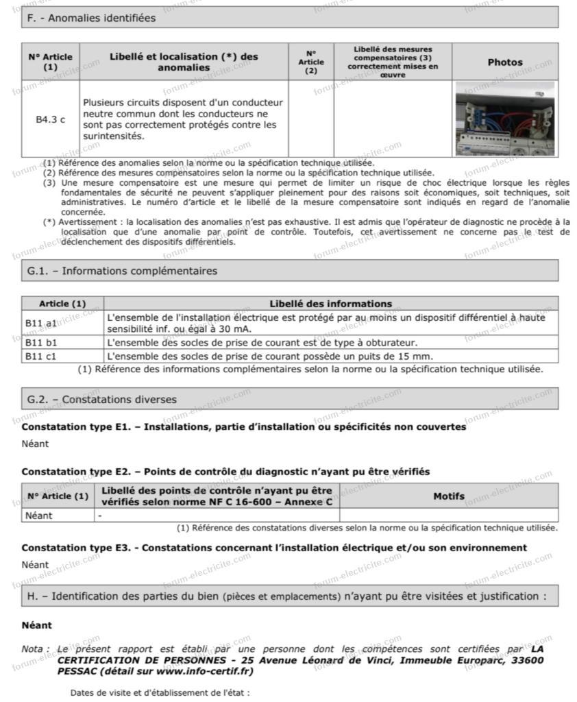

Après avoir visité un appartement et après avoir vu le diagnostic de l’expert il y a 4 anomalies.
B4 3C . B11 A1 B11 B1. B11 C1 .
J’aimerais savoir si ces anomalies sont graves d’après mes recherches, c’est l’anomalie b4 3C la plus grave, cela veut dire que je dois changer toute l’électricité dans l’appartement ?
Merci. Cordialement.

Bonjour Romain96,
En l'absence de précisions, seule B4.3c serait à corriger et cela ne prendrait pas beaucoup de temps.
On ne peut interpréter davantage, d'autant plus que la photo est trop petite.
On ne voit rien d'autre de particulier.

Je ne vois qu'une anomalie.
Les 3 autres points sont des points positifs.
Pour la 1ère difficile de se prononcer sans voir le câblage des neutres du tableau en détail.
Si cela se trouve cela n'en est même pas une.

Merci beaucoup pour vos réponses, vous me rassurez au moins.
