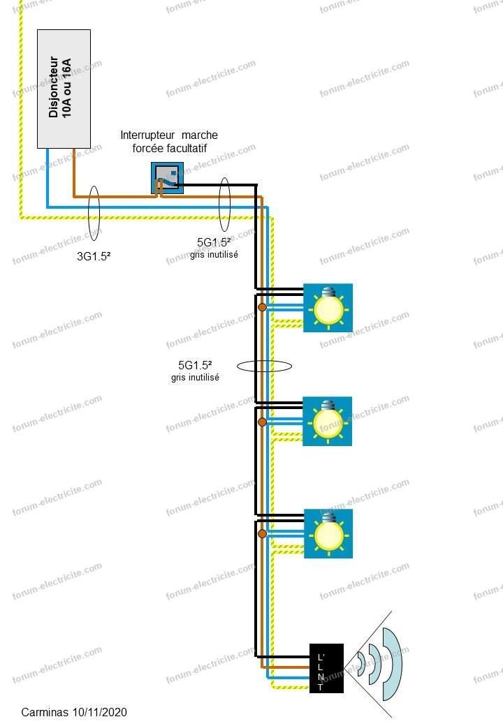

Je souhaiterais mettre un éclairage à l’entrée de notre propriété. Il sera composé de 3 spots à LED encastrés dans le sol, au pied du mur, de chaque côté du portail.
Mais comment gérer son allumage ? J’aimerais pouvoir le paramétrer en tenant compte des deux options suivantes :
1- Allumage automatique par détecteur de mouvement lorsque une personne ou une voiture se présente devant le portail, soit pour entrer, soit pour sortir. Durée de l’éclairage réglable, si possible.
2- Possibilité d’allumer et d’éteindre les spots, par un interrupteur situé dans la maison, située à 90 mètres du portail, (Allumage lorsque quelqu’un est attendu, par exemple).
Les deux options, séparément, ne semblent pas poser problème. Pensez-vous possible de pouvoir grouper les deux options, avec quel appareillage et quel câblage ???
Une autre solution, envisageable également, serait de déclencher l'allumage à la tombée de la nuit et de prévoir son extinction automatiquement à une certaine heure.
Que pensez-vous de toutes ces solutions, avez-vous, par expérience des retours intéressants ?
Merci par avance pour vos solutions ou d’autres options éventuellement.

Bien entendu c'est possible.
Tel que vous l'avez décrit, votre interrupteur semble jouer un rôle de marche forcée (si vous allumez par l'interrupteur il faut éteindre par l'interrupteur).
Il me semblerait pertinent de prévoir un autre détecteur près de la maison.
Attention à la notion "devant le portail", j'aurai plutôt dit "derrière le portail" sinon le moindre passant dans la rue va allumer votre éclairage.

Bonjour à tous. Juste une remarque en passant.
L'éclairage de sol avec dispositifs encastrés n'éclaire pas particulièrement sauf s'il y a des murs très proches. L'effet est assez esthétique (de jolis points lumineux), mais s'il est accompagné d'un éclairage plus général cela n'en n'est que mieux, ne serait-ce que pour voir clair.
De petites bornes à LEDs peuvent renforcer l'éclairement. Des petits luminaires encastrés dans les murs, s'il y en a, peuvent également renforcer l'éclairement des lieux.
Pour amener l'alimentation on utilise du tube TPC de 40.
Voir ici au besoin https://www.indigo-lighting.com/fr/catalog/luminaires-exterieurs Ces produits sont distribués par CGED, probablement entre autres.
