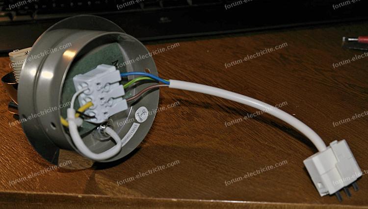

Mon propriétaire a posé des prises DCL femele et j'aimerai y raccorder une applique Ikea avec un branchement N-L.
Comment faire ?

Il faut acheter une fiche DCL que vous raccordez sur les fils de votre applique.
fiche douille DCL

Voici la prise femelle de mon applique.
Je n'ai pas de fils ...
prise femelle applique

Le câble n'est pas long, mais en coupant les deux fils au ras du raccord blanc vous devez avoir assez long de fil pour raccorder la fiche DCL.
Autrement il suffit de rallonger entre ce raccord et la fiche DCL avec un petit bout de fil méplat 0.75 mm².

Le fil est sans doute trop court.
Faites ceci

C'est du fil souple 3G0,75².
