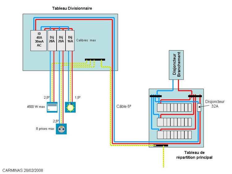

Je voudrais installer des prises et lumière dans une cave mais je voudrais une protection supplémentaire et mettre un tableau avec un disjoncteur différentiel, mais quels sont les ampérages ?

Bonjour. Vous pouvez alimenter un tableau 4 ou 6 Modules. Il vous faut une protection générale avec un Interrupteur Différentiel de 25A. 30mA, vous reprenez dessus 1 disjoncteur 16A pour le circuit des prises et 1 disjoncteur 10A pour le circuit éclairage. Câble préconisé pour l'alimentation 3G6².

Le nombre de socles de prises de courant 16A alimentées par un même circuit est limité à :
- 5 lorsque la section des conducteurs du circuit est de 1,5 mm² (protégé par disjoncteur 16A max, fusible interdit)
ou
- 8 lorsque la section des conducteurs du circuit est de 2,5 mm² (protégé par disjoncteur 20A max ou fusible 16A max)

Le nombre de points d'éclairage alimentés par un même circuit en 1,5² est limité à huit (protégé par disjoncteur 16A max ou fusible 10A max).
Les calibres de protection sont bien des calibres maxi, on peut toujours mettre moins.

16A pour les prises jusque 8 prises ou blocs maxi, et 10A pour léclairage 8 points lumineux. Cordialement.
