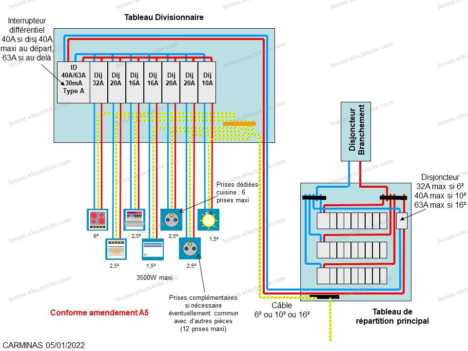

Je vais refaire ma cuisine entièrement, le tableau principal est déjà bien chargé.
Je veux donc mettre un tableau secondaire situé à 6 mètres du principal.
Abonnement Disjoncteur 45A pour 9KW abonnement.
J'envisage un câble de section 16mm², un disjoncteur 40A protégeant le tableau.
Le tableau sera équipé d'un inter diff de 63 A type A : 1 plaque induction 32 A, 1 ligne 6 prise 20A, 1 four 20A, 1 lave vaisselle 20A, 1 micro-ondes avec 3 Prises 16A et une hotte 16A.
Est-ce que cela vous semble cohérent ? merci.
Au cas où je voudrais changer l'abonnement EDF pour passer à 12kW, le câble de 16mm² suffirait-il ?

La section du câble ne dépend pas de l’abonnement EDF mais du disjoncteur qui est devant.

Merci, Je vais faire comme ça.
