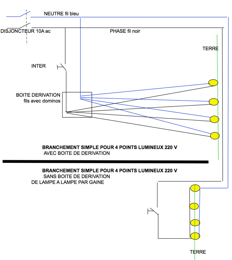

Bonjour, dans mon couloir j'ai 3 spots branchés en va et vient avec 3 boutons plus 1 lumière.
Je voudrais ajouter 3 lumières dans ma montée d'escalier.
Comment puis-je brancher cela ? Merci d'avance.

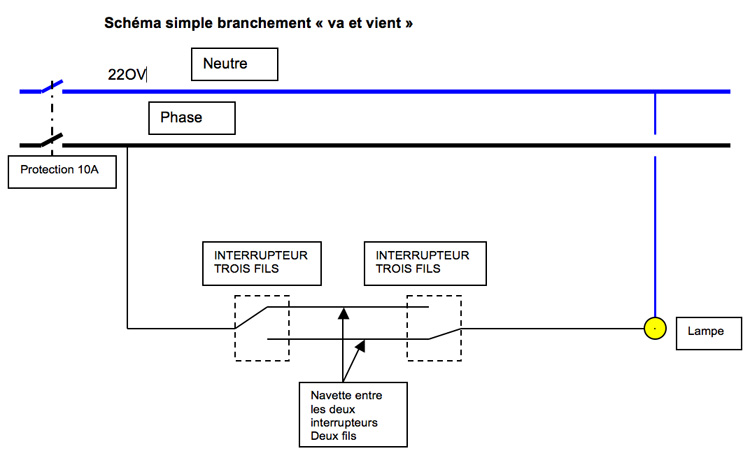

Bonjour, voici deux schémas simples, et vous pouvez rajouter plusieurs points lumineux.
Cordialement. 20/03/10 PL
Voici les schémas :
Branchement électriquebricolage branchement électrique

Si vous voulez faire marcher vos trois spots supplémentaires avec les autres lumières partez directement d'une des lumières la plus proche du couloir.

Il faut repiquer un câble de section 3g1.5 sur la lampe déjà existante.
