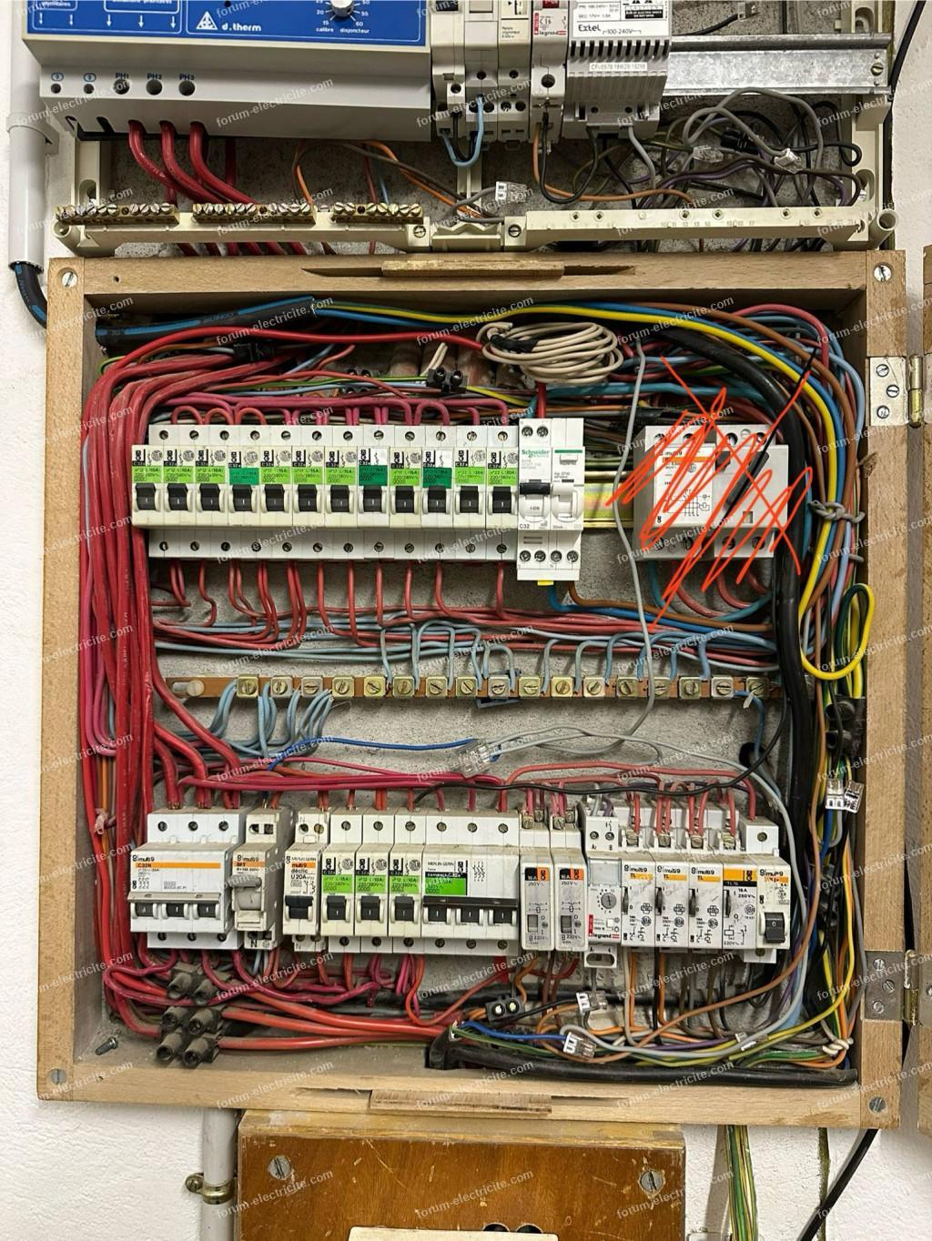

Je rénove actuellement la maison de mes grand parents et je me suis rendu compte que l'installation électrique existante ne dispose pas d'interrupteur différentiel (raccord direct sur disjoncteur EDF réglé sur 30A).
L'installation comporte : 1 disjoncteur triphasé pour prises, 19 disjoncteurs unipolaire, 1 disjoncteur différentiel récent (ajout plaque cuisson).
Le neutre est visiblement partagé
J'ai l'habitude des installations monophasées et je suis un peu perdu au niveau des disjoncteurs unipolaire.
Ma question est la suivante, si je souhaite ajouter des interrupteurs différentiel deux possibilités s'offrent à moi :
La première serait d'ajouter un interrupteur différentiel mono 40A par phase et un interrupteur différentiel tri 40A pour le circuit spécifique, cependant en optant pour cette solution j'imagine que chaque disjoncteur unipolaire doit être remplacé par un disjoncteur mono classique
La deuxième serait d'ajouter trois interrupteur différentiel tri 40A (pour respecter 8 disjoncteurs max par interrupteur différentiel), dans ce cas de figure puis-je conserver les disjoncteurs unipolaires et repartir la distribution au niveau des phases comme l'existant ?
Si oui, j'imagine que les neutres des circuits présents sur chaque interrupteur différentiel devront être identifiés et raccordés ensemble sur un bornier spécifique (3 borniers si 3 interrupteur différentiel).
Merci d'avance pour votre aide, si la deuxième solution est envisageable elle me parait alors plus économique si je n'ai pas à changer l'intégralité du tableau.

Si l'objectif est juste de faire une mise en sécurité, le plus simple est d'ajouter un unique interrupteur différentiel tetra 30mA 40A type A en tête de l'installation.
Ainsi vous n'avez pas à toucher au reste.
La limite à 8 disjoncteurs c'est un critère de confort de la norme ajouté récemment dans la norme pour les installations neuves.
On n'a pas à respecter cela sur une vieille installation existante (sauf si vous la refaisiez en totalité).
Le seul inconvénient c'est qu'en cas de défaut d'isolement, si le différentiel saute, la totalité de l'installation est coupée.
Mais ce genre d'incident arrive très rarement, voire jamais.
Vu la tête de votre tableau, ne vous embarquez pas dans une rénovation complète qui dépassera sans doute vos compétences.

Merci beaucoup pour la réponse.
Je vais donc opter pour la solution proposée.
Je dois cependant vérifier la prise du four car il y a apparemment un défaut d'isolement (le 500 mA EDF déclenche assez souvent quand le four est en marche mais pas de manière systématique.

Après renseignement auprès de mes grands parents le problème est le suivant: au bout de 10minutes de chauffe toute l'électricité saute mais aucun disjoncteur déclenche (même le général EDF), il faut ensuite rabaisser tous les disjoncteurs et les remonter pour que tout revienne normalement.
Le four tient ensuite sur toute une durée de cuisson sans que ça recoupe.

Que réenclenchez-vous si rien n'a déclenché ?
Une fois que c'est suffisamment chaud, le problème disparait avec l'humidité.

Je m’explique, je pensais que ça venait du four mais visiblement ça vient également d’autres équipements.
J’y étais aujourd’hui, le micro ondes tournait sur une autre prise et le four était débranché.
Ma mère utilisait également un fer à repasser et là coupure générale.
Arrivé au tableau 0 disjoncteurs de déclenché, pas même le général EDF.
J’ai du couper et remettre 2-3 fois le disjoncteur EDF pour que tout revienne.
Comme ça je dirais que le 500mA déclenche (sans que le disjoncteur saute visiblement), je ne sais absolument pas pourquoi et je ne sais pas si c’est normal que le disjoncteur EDF reste normal mais sans électricité.
A noter que je n’ai pas encore ajouter l’interr diff 30mA mais j’imagine qu’en le rajoutant il sera plus sensible et déclenchera plus de fois.

On croit voir un délesteur en haut du tableau.
Il est possible que vous n'ayez pas les capacités pour rénover en profondeur le tableau de répartition en photo, d'autant plus qu'il est ancien, en triphasé, probablement avec des paires non repérées, et en fouillis complet.
Il y aurait énormément de temps à consacrer à la rénovation de ce tableau Merlin Gérin d'au moins 40 ans, mal réalisé au départ.
Il faudrait déjà vous assurer si la présence du triphasé se justifie.
Quelle est la valeur de la puissance souscrite ?
Voir les questions à se poser ici : Tableau électrique triphasé vers monophasé

Effectivement je n'avais pas du tout pensé au Linky étant donné qu'il se trouve dans un coffret indépendant au pied de la rue. Votre explication fait sens.
Je compte conserver l'installation triphasée car il y a actuellement une chaudière fioul et donc un potentiel remplacement par une PAC dans les années à venir.
Le disjoncteur abonné est réglé sur 30A, la puissance de souscription est de 9kVA (Tarif Bleu).
De mémoire, le module de délestage est réglé sur 30A également, je vérifierais s'il n'a pas été bougé.

Le Linky affiche la puissance souscrite en faisant défiler les indications.
Si le DJ de branchement triphasé est réglé à 30 A (son maximum), cela correspondrait à une puissance souscrite maximum de 18 kVA au total. Le réglage du Linky doit être à 15 A, et le délesteur ne sert à rien si réglé à 30 A.

Je vérifierais sur place mais au vu des factures il y a marqué 9kVA ...
Concernant ma question par rapport à la plaque de cuisson électrique, est-ce suffisant de conserver un réglage du DJ de branchement a 30A par phase ?
Si d'autres circuits de quelque ampères présent sur la phase en question, il y a selon moi un risque de déclenchement.
Ne serait-il pas plus judicieux de passer à un réglage de 45A sur le DJ de branchement avec abonnement 30kVA + ajout d'un inter diff tétra 63A - 30mA ?

C'est le DJ de branchement qui est automatiquement calibré a sa valeur maxi alors que le compteur Linky limite l'intensité à la valeur souscrite.
Il faut aller voir ce que précise le compteur en faisant défiler les indications.
La plaque de cuisson en monophasé ne peut pas fonctionner avec 3 kVA par phase.

Oui j'ai bien compris pour le linky je vérifierais tout ça, mais admettons l’hypothèse qu'il soit réglé a 18kVA, je ne pense pas que ça soit suffisant (ou du moins risqué) pour alimenter une plaque électrique + circuits annexes (ça ferait du 26A par phase). Sur du 24 kVA, on serait a 35A/phase et pour 30 kVA a 43A/phase.
Ma question est donc quelle puissance mini souscrire pour être tranquille sur l'installation.

La règle dans une distribution triphasée est qu'on fait fonctionner sur deux ou trois phases tous les récepteurs qui le peuvent.
Plaque de cuisson sur deux phases.
Chauffe-eau, pompes diverses (piscine, pac) sur 3 phases
Chauffage électrique sur trois phases avec un ID tétrapolaire
Borne de recharge de véhicule électrique sur trois phases.
Nous prévenons toujours les invités que la distribution triphasée impose des contraintes importantes dans le domestique.
Avant de définir la puissance à souscrire, il faut faire un bilan des besoins en énergie électrique.
A vous relire on ne sait toujours pas quel est l'appareillage qui déclenche en cas de surcharge supposée. Il vous faut être plus rigoureux et ne pas prendre les problèmes à l'envers.
