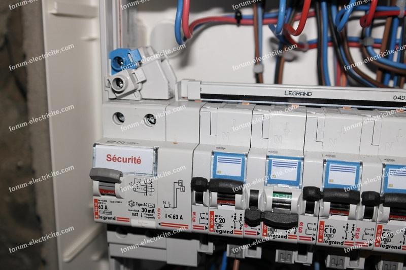

Je voudrais rajouter un interrupteur différentiel à mon tableau électrique. Le tableau électrique (photo 1) date d’il y a 10 à 15 ans. Il y a un ID 63A 30mA qui est dédié pour tous les disjoncteurs des deux rangées (photo 2).
La première rangée est raccordée à la deuxième via son dernier disjoncteur, le neutre étant branché sur le premier disjoncteur et la phase sur le dernier disjoncteur de la 2ème rangée (photos 3 et 4).
Je dois rajouter un disjoncteur pour des volets roulants motorisés extérieurs et un autre pour mon portail motorisé. J’aimerais donc rajouter un interrupteur différentiel à la deuxième rangée (photos 5 et 6).
La question est comment relier de la meilleure façon les deux interrupteurs différentiels sachant que je ne peux pas utiliser de peigne vertical puisque l’entrée des broches dans les 2 ID n’est pas identique et que je n’ai pas de borniers phase/neutre dans mon tableau. Il me semble qu’il me reste de la place pour en ajouter mais je ne sais pas quelle borne choisir en fonction de mon tableau (photo 7).
Puis-je directement joindre les bornes des 2 ID avec les câbles qui relient actuellement mes 2 rangées ? Si oui comment ?

Bonjour Philippe. Les deux rangées sont alimentées par le même ID. Pour raccorder un autre ID, il faut l'alimenter avec l'arrivée présente sur l'ID en place. La rangée du bas aurait pu être alimentée par un deuxième ID (si les circuits sont repérés Ph + N et sans mélange) ; quand il y a un défaut d'isolement n'importe où, tout l'habitat est coupé. Les deux ID à l'aplomb pourraient être alimentés avec des peignes verticaux Legrand.
Il existe des borniers phase et neutre que vous pourriez monter (adapter ?) sur le rail du haut, et ensuite vous alimentez autant d'ID que vous voulez. Regardez là, ils sont bleu et rouge :

Vous pouvez utiliser un peigne vertical en ajoutant l'accessoire 405009 et en coupant 2 dents du peigne vertical :

Bonjour à vous. Merci pour vos réponses rapides.
Je vais essayer la proposition de GL. Je vais me procurer des borniers Legrand 4 emplacements pour du 16 mm² et acheter des cordons de repiquage 16 mm² pour y brancher mes deux ID.
Cela vous semble correct ? Cette solution me permettra d'ajouter un ID plus tard si nécessaire.

Autres solutions, vous pouvez utiliser 2 borniers :
Réf 0 048 15
Réf 0 048 16
Soit vous les clipsez sur le rail, mais une fois que vous aurez ajouté vos 3 éléments, il ne restera plus tant de place libre que cela.
Soit vous les fixez sur un barreau plat 12x2, comme dans la photo ci-dessous.

Économiquement, les 2 solutions sont équivalentes (entre 15 et 20 €), mais vous galérerez un peu plus sur la 2ème :
- tant pour trouver le barreau plat dans le commerce
- que pour mettre en oeuvre : il faut recouper le barreau et le percer.
