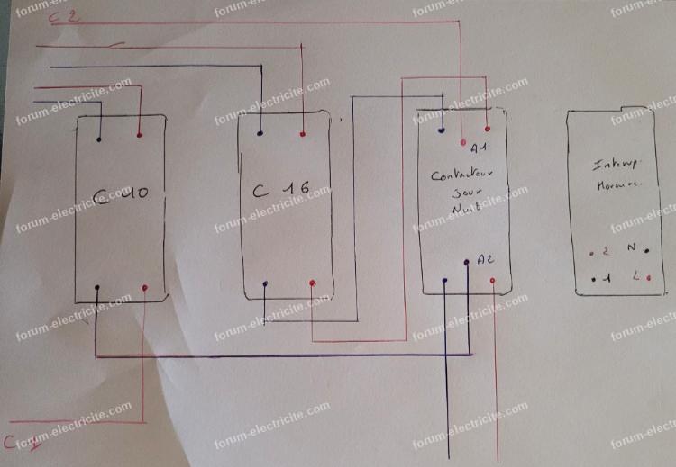

J'ai actuellement une installation chauffe-eau avec un contacteur jour nuit.
Étant abonné Engie Happy Heures vertes de 13h00 à 15h00, je voudrais savoir si je peux ajouter un interrupteur horaire à mon installation pour que le chauffe-eau chauffe pendant cette période horaire.

Il y a toujours possibilité de forcer la commande du contacteur.
Pour cela, le contact de l'interrupteur horaire est à brancher en parallèle sur le contact C1C2 du Linky.

Bonjour et merci à vous.
Pour CMT, je ne sais comment voir si les contact du Linky se ferme pendant ces 2 heures.
Merci pour le schéma.
Dans mon installation, j'ai un disjoncteur 16A, disjoncteur 10A à la place du 2A et contacteur jour nuit.

Le branchement est classique.
Vous renseigner auprès du fournisseur pour savoir comment il effectue le comptage, et pourquoi C1C2 n'est pas fermé aux horaires HC de l'après-midi, semble nécessaire.

J'ai trouvé sur Youtube un tuto "ajouter un interrupteur horaire à un chauffe eau" mais les branchements ne correspondent pas trop aux branchements proposés par CMT plus haut.
Pouvez vous m'aider.

Avant de monter un interrupteur horaire, il vous a été suggéré de poser quelques questions au fournisseur*.
Il ne servira à rien d'alimenter le chauffe-eau si le comptage reste en heures pleines. Le comptage est la question essentielle.
Le montage proposé par l'ami CMT est classique et il n'y en n'a pas d'autre. Le contact à fermeture de l'interrupteur horaire est en parallèle avec C1C2.

Désolé, mais l'image du branchement ne s'est pas affiché dans mon précédent message.
Concernant le comptage, mes heures creuses sont de 00h00 à 06h00.
Les heures happy vertes 13h00-15h00 sont comptabilisées mais elles sont à 0 euros de consommation, je ne paye que les taxes sur cette consommation.
