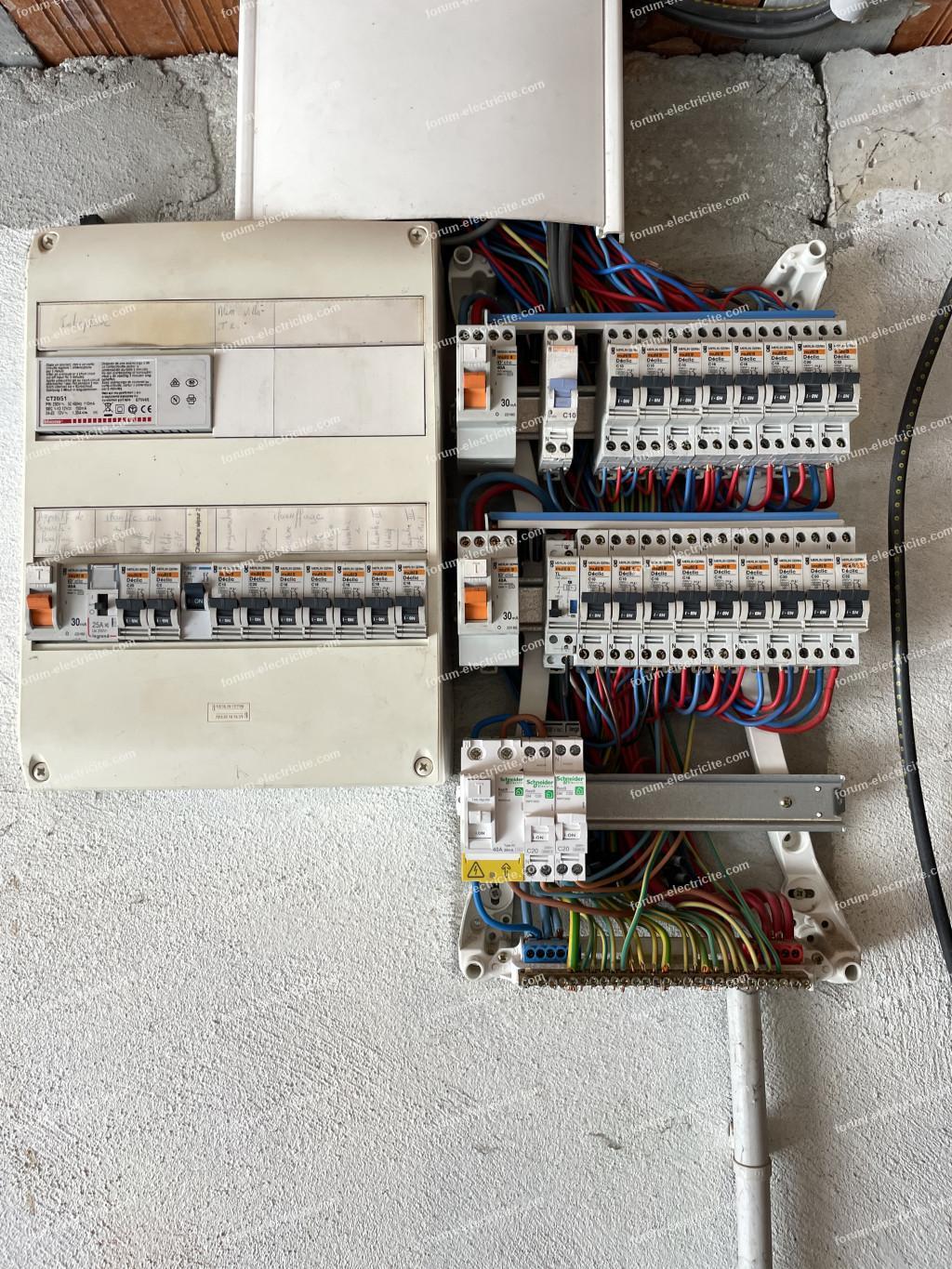

Bonsoir à tous,
Je voudrais savoir si il était possible d'ajouter un disjoncteur de 16 ampères sur la première rangée du haut sur mon tableau ?
Il va servir à alimenter 6 prises (2 pour le garage et 4 extérieures), mais elles ne seront quasi jamais utilisées, sauf pour l'été : taille haie ou karcher, robot tondeuse et éventuellement la filtration du spa.

C'est toujours possible mais ce n'est pas parce qu'il va être peu utilisé que les règles puissance, nombre de disjoncteurs ne doivent pas être respectées dans la mesure du possible.
Vous avez de la place sur la rangée du bas pour rajouter un inter différentiel 30 mA et rajouter un disjoncteur 16A, j'en profiterai aussi pour délester la rangée du haut d'un disjoncteur et celle du bas de deux disjoncteurs.

Selon vous sur ce différentiel que j'ajouterais il vaudrait mieux un disjoncteur différentiel ou un interrupteur différentiel ?
Les deux premières rangées ce sont des disjoncteurs différentiels et sur la dernière pour les clims l'installateur m'a mis un interrupteur différentiel, à ce propos il n'aurait pas valu mettre un type A car il m'a mis un type AC, vu la valeur des clims j'aurais pensé qu'un A protègerait mieux non ?
Si je met un interrupteur différentiel quel diamètre de câble je devrais utiliser pour le raccorder au bornier ? Car le diamètre des fils de la clim est un peu plus petit que ceux des deux disjoncteurs différentiels.
Je n'ai plus de place sur les borniers neutre et phase comme vous pouvez le voir sur une des photos du dessus, la marque de mon tableau est Merlin Gerin, qui a été rachetée par Schneider et qui n'existe plus, ils sont fixés avec une petite vis, on voit d'ailleurs en zoomant sur la photo un trou disponible vers le milieu c'est là que vient se fixer les borniers, savez-vous si des borniers compatibles existent ?
Désolé pour cette question qui peut sembler bête mais j'aurais voulu faire ça comme il faut.

Bonjour dani31. Comme dit précédemment il y a de la place sur la rangée du bas à condition d'alimenter l'ID avec des conducteurs de section plus grande, 6 mm², et d'utiliser des peignes et des DJ de la marque. Coût minime.
En haut et au milieu vous pouvez laisser comme cela.
La section des conducteurs d'alimentation des borniers de ce tableau additionnel est-elle adaptée ?

Bonjour GL et merci pour la réponse.
Il ne serait pas mieux de remplacer l'ID pour un DJ pour la rangée du bas qui alimente actuellement deux clims ?
Ça protègerait plus efficacement les clims en cas de surtension non ?
Je comprends pas pourquoi à condition de remplacer les fils de l'ID par du 6mm ( je sais que c'est mieux car je trouve les fils actuels un peu trop fins) mais si j'ajoute un nouveau DJ il sera indépendant de l'ID non ? Puisqu'il sera branché sur les borniers ?
On ne peut pas utiliser des peignes d'une autre marque que celle du disjoncteur ?
Pour la section des conducteurs qui alimentent ce tableau je n'arrive pas à voir exactement où ils se trouvent.

L'ID déclenche en cas de défaut d'isolement, le DJ déclenche en cas de surintensité. Il faut laisser cette configuration ainsi, en augmentant la section des conducteurs qui alimentent l'ID et en mettant des peignes Schneider Electric.
Conclusion :
Mais il faudra donner un coup de jeune sur les liaisons filaires (ID du bas) et les peignes. Même si le tableau fonctionne ainsi.
Citation :Non, car les deux appareillages ont des fonctions différentes.
Citation :Non, car il y a de légères différences dimensionnelles concernant le raccordement en sortie de l'ID. Au prix d'une paire de peignes, ne vous privez pas pour faire de beaux raccordements sur les trois rangées.
Citation :Il n'y a aucune protection de ce type, à part les parafoudres. ID : protection vis à vis des défauts d'isolement, DJ : protection de la ligne en cas de surintensité.
Citation :Non, il faut que le DJ que vous allez ajouter soit en aval d'un ID. Le mieux, comme vous l'avez suggéré, est de l'inclure dans la rangée du haut puisqu'il reste deux emplacements. Donc en aval de l'ID du haut. Mais plutôt que borniers, vous avez certainement voulu dire peignes.
Conclusion :
Citation :Oui.

Merci pour votre réponse bien complète GL mais j'ai cru comprendre que la rangée du haut était déjà très chargée en disjoncteurs, il y en a 9 et il est préconisé 8 maximum non.
En fait je me suis mal exprimé, je parlais si il faut ajouter un interrupteur différentiel tout en bas pour qu'il gère le disjoncteur de 16 ampères de mes prises, étant donné qu'il n'y a plus de places sur les borniers phase et neutre je ferais comment pour l'alimenter ?
Après si il est possible de juste ajouter mon disjoncteur de 16 sur la première rangée c'est encore plus simple c'est certain.
Donc il faudrait acheter un peigne Schneider Electric qui relierait l'interrupteur différentiel aux disjoncteurs plutôt que les fils actuellement en place sur le dessus, et changer les câbles du bas de ce meme disjoncteur pour des 6mm ?
Merci encore.

Oui, elle est chargée, et l'ID est de 40 A. Cela se justifierait avec un disjoncteur de branchement calibré à 45 A maxi (9 kVA).
Si vous voulez faire au mieux, il faudrait un ID 63 A pour alimenter la rangée du haut. Ainsi, si votre contrat de fourniture d'énergie électrique est de 12 kVA, vous serez alors en conformité, et si les conducteurs d'alimentation de l'ID ont une section de 10 mm².
Ok pour les peignes Schneider Electric et les conducteurs d'amenée
On est dans la rénovation et pas le neuf. On adapte, en respectant les contraintes technologiques.
Vous êtes renseigné.
Attendons d'autres avis.

Les conducteurs actuels de l'ID du bas (de la clim) sont déjà de 6mm.
Les clims font respectivement 5kw et 3.5kw, donc je suppose qu'il ne serait pas recommandé de mettre un disjoncteur de 16a dans la continuité.
Effectivement où je met mon disjoncteur sur la première rangée dans l'un des deux emplacements libres ou alors en bas en ajoutant un ID après celui de la clim, mais dans ce cas je n'ai plus de places sur mes borniers, et étant donné que cette marque n'existe plus j'aurais voulu quelque chose qui s'adapte fermement en place.

Il y a un problème. Il y aurait donc deux PAC qui consommeraient 8,5 kW. Il faut en être certain. Ne serait-ce pas la puissance restituée ? On croit voir deux départs en 2,5 mm². Chaque ligne ne peut véhiculer que 4 600 W maximum. Ce serait limite pour la PAC 5 kW.
Si c'est bien cela, il faut alimenter l'ID du bas en 10 mm².
Il faut laisser les PAC indépendantes avec leur ID.
Si vous rajoutez un DJ, c'est
- soit en haut,
- soit en bas mais en branchant sur l'ID du haut qui sera passé à 63 A,
- soit en bas avec un nouvel ID
Vous ne précisez pas la puissance souscrite, cela a une importance.
Ce tableau est perfectible, calibre des ID, section des conducteurs d'alimentation des ID, peignes non Schneider Electric, dénudages trop longs.

La puissance souscrite est de 9 kVA.
Je ne trouve pas clairement les puissances consommées des deux clims, apparemment ce serait les puissances restituées, voici ce que j'ai trouvé sur la plus grosse.
Je pense que le plus simple si vous pensez que cela est possible c'est de remplacer l'ID de la première rangée du haut par un 63A type A et de brancher mon disjoncteur de 16A dessus.
Les câbles sous l'ID tout en bas sont de 6mm, par prudence je pense les passer en 10mm si vous le conseillez, j'ai acheté le peigne Schneider tout à l'heure pour les mettre sur l'ID du bas.
Voici les photos :
Voici les photos :

Re. Ce sont les puissances restituées par les splits dans certaines conditions de température. La consommation électrique de ces deux appareils est négligeable.
Ce qui nous intéresse davantage c'est l'unité extérieure. Elle fonctionne comme un frigo.
On peut vous conseiller, si vous vous voulez bien, d'étudier comment fonctionne votre climatisation, le groupe extérieur et les échangeurs (splits) dans les pièces.
Des renseignements ici https://particuliers.engie.fr/depannages-services/conseils-equipements-chauffage/conseils-installation-climatisation/fonctionnement-climatisation.html
Vous laissez l'ID et les 2 DJ en bas ainsi, juste en mettant deux peignes entre la sortie de l'ID et les deux DJ.
Si un jour vous passez à 12 kVA vous remplacerez cet ID par un 63 A.
Vous n'avez pas grand chose à faire, juste les peignes et rajouter votre DJ supplémentaire en haut.
Citation :Avec un contrat 9 kVA l'ID 40 A convient et vous pourriez le garder.
