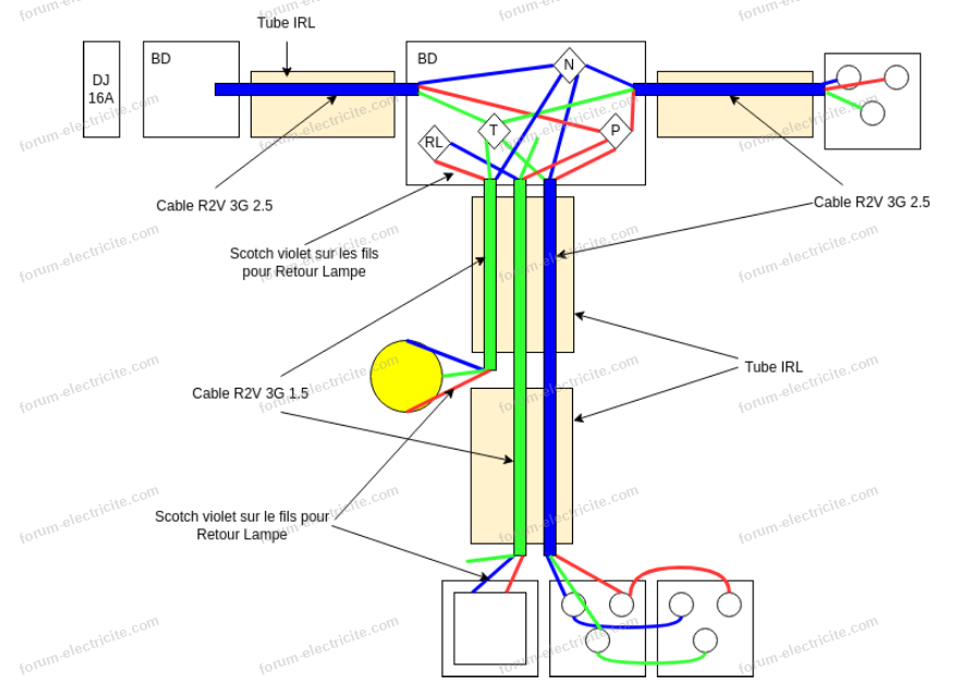

Je souhaiterais ajouter un point d'allumage ainsi que quelques prises (3) dans un garage.
Actuellement je vois qu'il y a une boite de dérivation qui arrive dans le garage et qui alimente déjà des points lumineux au plafond et 1 prise. Cette boite de dérivation est raccordé au disjoncteur 16A via des fils 2.5mm².
Je voudrais ajouter un point lumineux au dessus d'un établi ainsi que 3 prises complémentaires
J'ai déjà à ma disposition des câbles R2V 3g1.5 et R2V 3G2.5 et j'ai établi ce schéma de raccordement, pouvez-vous me confirmer que cela vous parait correct ?
Étant donné qu'il s'agit de câbles, j'imagine qu'il faut repérer via du scotch les retour lumière ?
Autre question, que faire du fil de terre qui est dans le câble vers l'interrupteur ? (on ne le raccorde pas).
Merci pour vos retours et préconisations.

C'est correct.
Pour vous simplifier la vie et vu que vous avez mis un disj 16A au départ, vous pouvez n'utiliser que du 1,5².
Pour éviter 2 câble vers votre bloc prises/inter, vous pouvez utiliser un câble 5G1.5².
C'est effectivement mieux de faire un repérage des retours lampes.
A noter que ce n'est pas 100% conforme à la norme car circuit prises et éclairage, ne sont pas séparés. Mais c'est du confort, pour un garage ce n'est pas essentiel.

Bonjour roms,
Juste une remarque en passant.
Comme vous utilisez du tube IRL, l'usage de câbles R2V ne se justifie pas forcément.
Vous pouvez utiliser du conducteur rigide HO7V-U ou souple HO7V-K.
Cela permettrait de câbler directement la phase coupée vers les lampes avec une couleur autorisée, par exemple orange, plutôt qu'avec du bleu ou jaune/vert du câble R2V qu'il faudra, dans ces conditions, identifier avec de l'adhésif ou de la gaine thermorétractable.

Merci pour vos retours.
Effectivement, pour bien faire, j'aurais pu utiliser des fils rigides. Cependant, il me restait des câbles R2V 3G et j'ai préféré les réutiliser plutôt que d'en acheter de nouveaux.
J'avais remarqué que cela n'était pas conforme à la norme, mais étrangement, le garage est déjà équipé de cette manière (l'immeuble date de 2016).

Si vous ne dites pas tout...
S'il s'agit d'un garage privatif situé en partie commune d'un immeuble collectif et alimenté à partir d'un appartement privatif, c'est conforme.
