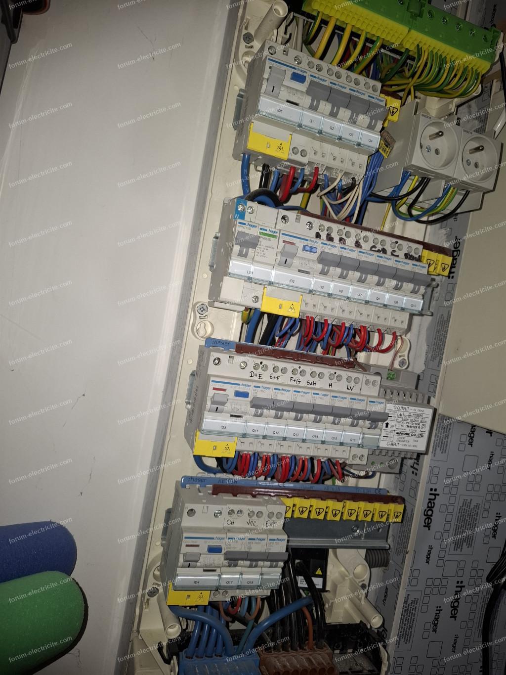

Je veux ajouter un disjoncteur pour une prise Green'up pour voiture électrique.
Le problème c'est que je n'ai plus de place sur les borniers de phase et neutre.
Donc je le tourne vers ajouter un peigne vertical Hager 4 rangées.
Le problème c'est que j'ai sur la 2ème ligne un parafoudre.
Est-ce que c'est quand même faisable ?
Merci par avance pour vos réponses.

Bonjour Jeeps3838.
Le tableau est bien plein.
On ne sait si le parafoudre est bien monté. Rappelons qu'il est monté en tête de tableau et qu'il alimente les borniers phase et neutre, tout en respectant la règle des 50 cm vers le bornier de terre.
Pour ce qui concerne la prise Green'up le kit comprend un disjoncteur différentiel de type F à alimenter depuis les borniers phase et neutre.
S'il n'y a pas de place dans le tableau actuel, on monte un tableau auxiliaire à côté. Mais il semble y avoir de la place sur le rail du bas.

Le tableau a été réalisé par un professionnel, donc pas par moi. J'espère que le parafoudre est correctement branché ! Effectivement, il y a suffisamment de place pour le disjoncteur en bas à droite.
J'ai une question très pratique : pour le peigne vertical à 4 rangées, que dois-je faire au niveau du parafoudre ?
Dois-je enlever les dents qui permettent de faire la connexion ? Et pour la connexion en elle-même ?
Je suis désolé de poser une question aussi simple, mais je ne suis pas très calé en la matière.

Re,
On voit effectivement que la réalisation est soignée.
Il faut que le parafoudre soit branché en parallèle avec l'arrivée depuis le disjoncteur de branchement.
Il serait prudent de faire intervenir l'installateur, même s'il vous faudra sortir des euros.
Il vaut mieux être expérimenté.
