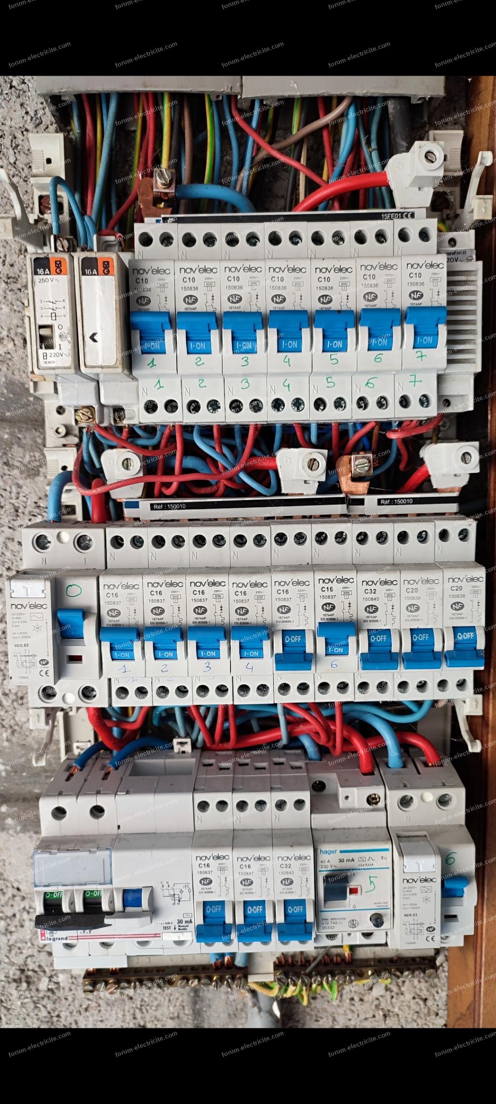

Puis-je utiliser les disjoncteurs de la ligne du bas qui ne sont pas utilisés ?
Merci de votre aide.

Bonjour Ben766,
Pourquoi pas ? Mais ce qu'on voit n'est pas bien beau et n'est pas conforme aux règles de l'art.
Le matériel est disparate avec une marque premier prix. On ne voit qu'un seul interrupteur différentiel 30 mA, et un disjoncteur différentiel.
On rappelle qu'il faut tester régulièrement les DDR.

Finalement, il y a trois ID 30 mA (Hager, Novelec). Et un DJ différentiel (Legrand) avec deux bleus supposés être des neutres en entrée.
Bref, rien de rigoureux. Globalement, un bricolage improvisé sans rigueur ni professionnalisme.
Désolé d'être négatif.
