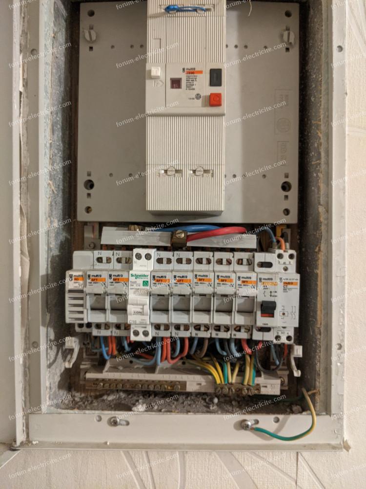

Pour la mise en sécurité de l'installation électrique de mon appartement, il est conseillé d'installer
un interrupteur différentiel.
Voici une photo de mon tableau (cache retiré, la poussière aussi depuis la photo).
Le problème est qu'il n'y a pas de place. Le tableau est installé dans un mur en béton.
Les dimensions sont donc contraintes.
Toute la place est prise sur la barre.
Quelles sont les solutions possibles pour ajouter un interrupteur différentiel dans ce cas ?
De manière professionnelle, de préférence.
Si je fais appel à un électricien, je ne vois pas comment il pourrait procéder sans enlever un élément existant.
Merci pour vos idées.

Lorsqu'il n'y a plus de place dans le tableau, on met l'interrupteur différentiel 30mA 63A type A dans un mini tableau 2 modules à côté.
Mais sans votre photo, difficile de savoir ce qui est réaliste de faire.

Comme vous y êtes remplacez aussi les porte fusibles par des disjoncteurs tous de même marque comme celui déjà en place pour la compatibilité des peignes.

Merci pour la réponse.
J'ai changé le porte-fusible par un Resi9.
C'était un modèle compatible avec les anciens.
Le précédent avait fondu parce qu'une lumière avait mis du papier d'alu autour du fusible...
Je comprends qu'une série de porte-fusibles de même marque serait plus adaptée.
Je ne sais pas s'il y a une durée de vie recommandée. Ceux-là datent de 1990.
En ce qui concerne le tableau de 2 modules, il serait relié comment à la barre existante ?

Citation :Le tableau deux modules n'a pas besoin de ce que vous appelez barre sont des peignes, si vous déplacer la sonnette et l'inter dedans, il suffit juste de prolonger les conducteurs auxquels ils sont raccordés.
Citation :Le "Resi9" est un disjoncteur C 10A
On va dire en alignement oui mais en hauteur pas vraiment.
