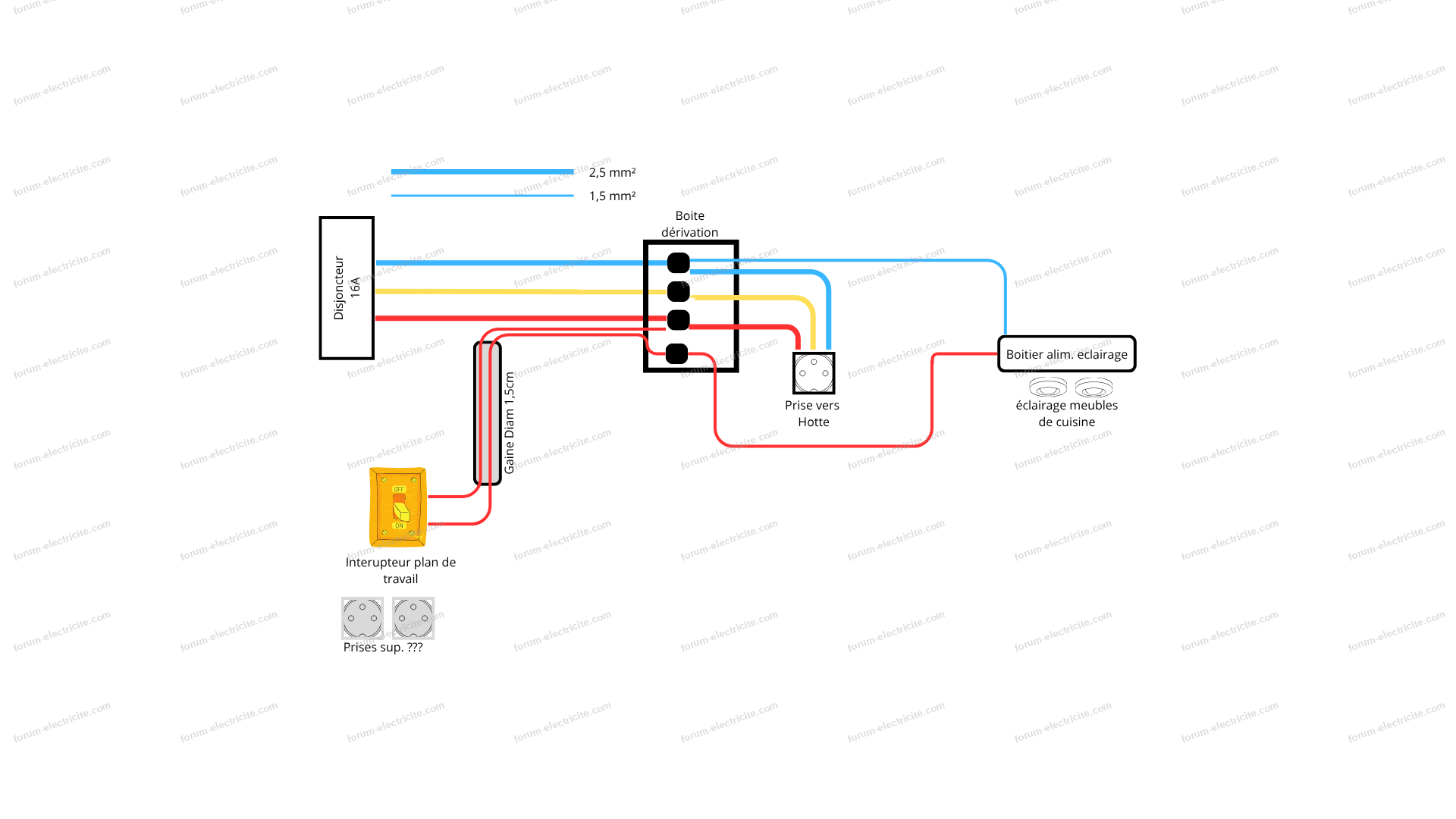

Je souhaiterais ajouter deux prises à l'installation existante présentée sur le schéma en pièce jointe.
Cette installation se trouve dans un plan de travail de cuisine.
Il y a une prise pour la hotte (câblée en 2,5 mm²), un interrupteur et un circuit pour les LED des meubles (câblés en 1,5 mm²), le tout relié à un disjoncteur 32A.
Les prises à ajouter (pour le plan de travail qui n'en comporte pas !) seraient au niveau de l'interrupteur.
Est-ce possible et autorisé (étant donné qu'il s'agit d'une installation ancienne) ?
Merci de votre éclairage.

Je ne peux pas modifier ma question, le disjoncteur est un 16A.

Bonjour Dinomaster.
Pour une rénovation de ce type il n'y a aucun problème pour rajouter des prises de courant. Dans le neuf on ferait différemment.
Vous faites au mieux.
Citation :C'est à voir, en fonction du nombre de prises que vous allez poser et de l'emplacement de l'interrupteur lumière.
...seraient au niveau de l'interrupteur.
