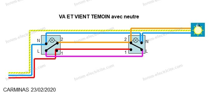

Je possède un va et vient avec un Plexo dans mon garage et un autre classique dans la maison qui allume 2 lampes extérieures, une au dessus de la porte du garage et l'autre au dessus de la porte d'entrée. Voir photo.
Je connais le principe du va et vient mais je ne comprends pas le symbole et ce branchement de la première photo.
Pouvez-vous m'expliquer ?
Merci beaucoup.

Si c'est bien un montage avec phase distribuée :
- Phase sur 1 (rouge ou noir)
- Retour lampe sur 2 : marrons (sans doute 1 fil de chaque côté vers chaque lampe et 1 navette marron entre les 2)
- Navette sur L : noir
- Neutre sur N : bleus
Si c'est bien cela :
- le voyant doit s'allumer sur celui de gauche
- il faut raccorder le voyant au neutre sur celui de droite
Cela pourrait donc ressembler à cela :

Pour s'assurer de cela, tester au multimètre par rapport à la terre ou au neutre
Vous devez trouver 230V sur les 2 bornes 1 quelques soient les positions des 2 interrupteurs

Tout fonctionne correctement. La maison est neuve donc l'installation électrique aussi.
Je veux comprendre ce câblage car je veux y ajouter une commande wifi afin que je puisse allumer mes 2 lampes extérieures en arrivant chez moi lorsqu'il fait nuit.
Voici le boitier... sans mettre les 2 va et vient puisque je les ai déjà...

J'ai revérifié l'installation chez mon fils, votre schéma parait être celui de l'installation.
J'ai branché le module wifi, mon fils doit configurer ce module maintenant en espérant qu'il soit bien branché...
Une fois réalisé, je vous reposterai un résultat final.
