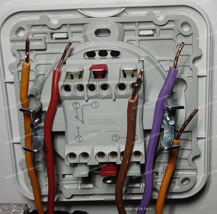

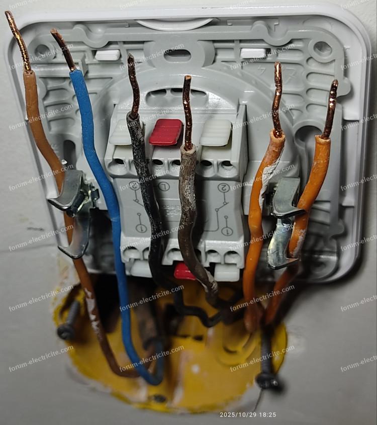

Branchement double va-et-vient, désolé mais je n'y arrive pas.
Sur le 1er double va-et-vient devrait commander une lampe et un simple va-et-vient une autre lampe.
Sur le second double va-et-vient devrait commander le 1er double va-et-vient et un second double va-et-vient pour une autre lampe.
Quelqu'un pourrait-il me dire comment les brancher,svp, Merci.

Difficile à dire car il fait usage de couleurs non normalisées pour un va et vient (bleu) et non usuelles (vous devriez avoir 2 paires de navette de même couleur) hors on ne voit que du orange.
Commencez par raccorder les navette oranges en 1 et 2 de chaque côté.
Puis avec un multimètre rechercher la phase (grosse probabilité que ce soit le rouge)
Une fois ceci fait testez les 3 à 4 fils restant en L sur l'autre va et vient jusqu'à trouver le bon retour lampe.
Vous aurez franchi alors une 1ère étape, la seconde sera plus simple.

Des photos sans savoir à quoi elles correspondent n'aident pas beaucoup.
Quels appareillage commande quelles lampe .? Et si c'est un va et vient, avec quel va et vient est-il en correspondance ?
Vous avez touché ou non à ceux qu'on voit raccorder ?
