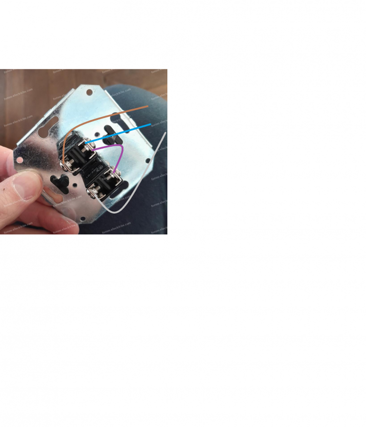

Je sollicite vos lumières pour le branchement d'un double poussoir.
N'étant pas électricien pour deux sous, c'est la panade lorsqu'il y a plus de 3 fils à brancher...
J'ai un interrupteur Arnould 1001 de 35 ans que je souhaite remplacer par un interrupteur Fontini mais... comment ?
Il semble que la phase soit le bleu soit la phase d'après le P sur le bornier mais ça semble étrange non ?
Mille mercis par avance pour m'aider à me dépatouiller... :)

Bonsoir;
Soit c'est un montage avec neutre au poussoir (cela se faisait beaucoup à l'époque), soit les couleurs normatives n'ont pas été respectées.
Il suffit de rebrancher à l'identique, mais on ne voit pas le repérage des bornes sur le Fontini, ni le sens dans lequel la photo a été prise.

Mille mercis pour votre réponse.
Voici une photo dans le bon sens. Chaque poussoir a une borne haute et une basse.
Comment s'assurer du type de branchement ? A priori sur le circuit les couleurs sont respectées de ce que j'ai vu.
Proposition : le bleu en haut à gauche, le violet repiqué du bleu à la borne de droite.
Le marron sous le bleu et le blanc sous le violet ?
Merci pour tout !
