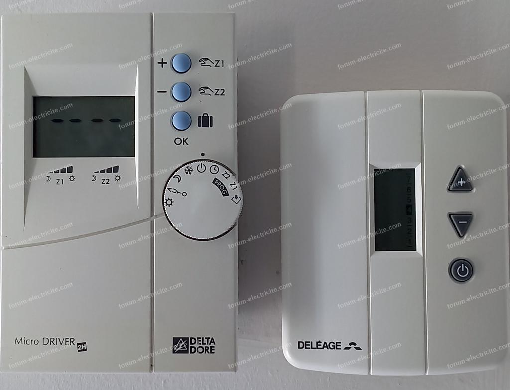

Je suis équipé d'un chauffage par résille au sol dans la pièce principale de ma maison et de radiateurs pour les chambres.
Depuis quelque temps, les radiateurs des chambres subissent des micro-coupures, pas forcément en même temps.
Au début, j'ai pensé à un problème de chauffage, mais quand tous les radiateurs ont eu le même problème, j'ai supposé que les soucis venaient d'un boitier qui me sert à allumer le chauffage (il y a des fils pilotes pour ces fameux radiateurs).
Je vous mets en photos les 2 boitiers qui me servent à contrôler le chauffage, car je souhaiterais savoir si quelqu'un pourrait me renseigner sur leur fonction exacte (l'un ne fonctionnant pas sans l'autre).
Je vous remercie par avance pour votre aide.

Bonjour Sand38,
Le boitier Delta Dore est un gestionnaire pour le chauffage des radiateurs. Ces radiateurs dont répartis sur 2 zones avec leur programmation horaire et journalière propre par fil pilote. Il doit y avoir un module Delta Dore sur le tableau de répartition.
Il serait intéressant que vous disposiez de la notice de mise en œuvre et réglages.
Il faudrait préciser comment vous avez mis en évidence des micro coupures. Et surtout, comment se traduisent-elles ? On ne croit pas beaucoup aux microcoupures, c'est pour cela qu'il faudrait préciser ce que vous avez constaté.
En position soleil, tous les radiateurs fonctionnent en mode confort, l'afficheur des radiateurs, s'il y en a, doit afficher Confort.
Sur croissant de lune c'est fonctionnement en mode "Réduit".
L'autre interface est celle d'un thermostat pour plancher chauffant.
Êtes vous dans cet habitat depuis peu ?

Merci beaucoup pour votre réponse.
Du coup j'ai branché mes radiateurs sur prises électriques pour être sur de mes propos.
Et là je m'aperçois que les 4 radiateurs Delonghi ont le même problème.
Comme un faut contact ou des micros coupures d'électricité.
Y aurait il une obsolescence? sachant que j'ai acheté ces radiateurs il y a 10 ans environs.
Je suis dans ma maison depuis 12 ans.

Les chauffages s'allument, se coupent, s'allument, se coupent, chauffent un moment et ça recommence ils s'éteignent, se rallument etc...

Les quatre en même temps c'est bizarre.
On ne sait si c'est possible sur vos radiateurs que nous ne connaissons pas et pour lesquels vous ne précisez rien, mais y a t-il une possibilité de fonctionnement hors automatisme, avec simplement le réglage manuel de la température de consigne ? Ce d'autant plus que le fil pilote n'est pas connecté dans le cas d'un essai sur une prise de courant.
Le fonctionnement normal d'un radiateur est tout ou rien, suivant la température de consigne et la température de la pièce.
En régime tempéré, la chauffe dure par exemple 3 secondes, puis s'arrête 10 secondes, puis reprend pendant 3 secondes et ainsi de suite. Dans l'exemple choisi, la période est de 13 secondes.
S'il fait plus froid dans la pièce, la chauffe dure 7 secondes, puis repos 6 secondes et ainsi de suite.
A chaque fois un voyant signalant la chauffe soit s'allumer s'il y a un afficheur.
S'il fait très froid, la chauffe est continue.
Est-ce que c'est ce que vous constatez ?
Le fonctionnement décrit permet au radiateur d'avoir une température moyenne plus ou moins forte, en fonction de la température de la pièce et de la consigne.

Non les radiateurs ont comme un faux contact.
Comme une ampoule dont le fil est coupé et qui s'allume en grésillent quand on bouge le fil.
Sauf que sur mes radiateurs je ne bougent rien et ils font ça en fonctionnement ou en veille.

Bien reçu.
Brancher les radiateurs sur une prise de courant pour les essais et les tentatives de diagnostic de l'origine du dysfonctionnement est une bonne idée.
Si le fonctionnement n'est pas celui décrit à 17:34, et est celui que vous décrivez, les radiateurs ne chauffent pas, ou très peu, et cela on aimerait le savoir.
A distance on ne peut pas investiguer.
Mais vous ne dites pas si ce que vous constatez est en mode automatique ou manuel.
Si l'on pose ces questions, c'est simplement pour être certain que le fil pilote est en cause ou non.
Mais si le grésillement existe pendant le mode veille, c'est de très mauvaise augure.
Si le mode est manuel et qu'il y a grésillement, on met en cause le thermostat électronique, en supposant que la résistance est bonne.
Mais malgré nos demandes, vous ne spécifiez pratiquement rien sur le radiateur, le thermostat et ses commandes.
Peut-être faudrait-il changer le thermostat, ou la carte de puissance s'il y en a une. Il y a des revendeurs pour cela.
Le changement se justifie si les radiateurs ne sont pas de premier prix.
Quelquefois, la partie puissance est intégrée au thermostat.
Quelquefois il y a deux cartes distinctes.

Les radiateurs ont ce problème qu'ils soient en veille qu'ils soient en marche c'est la même chose par contre il chauffe de ce côté-là il n'y a pas de problème qu'ils soient branchés avec le fil pilote ou sur une prise électrique ils font la même chose.

Le grésillement peut être le fait d'une connexion défectueuse au niveau de la liaison du câble 3 conducteurs sur le bornier du radiateur.
En gros, le grésillement peut être le fait d'un mauvais contact et il faut vérifier. Donc démonter ce qu'il faut pour avoir accès aux connexions.
C'est à dire définir l'origine de ce que vous nommez grésillement.
Le courant passe puisque les radiateurs chauffent.
