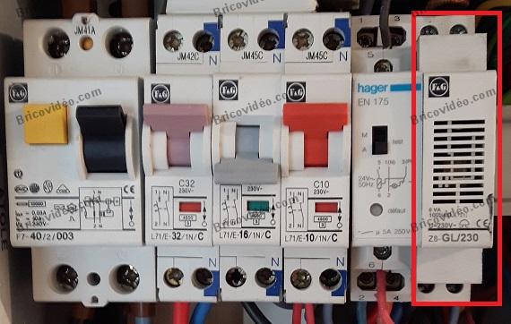

A quoi sert ce disjoncteur et comment le remplacer

Apparemment c'est une sonnette-vibreur.

Je confirme l'avis de 1Insp : Z8-GL / 230 Gong rail DIN 230V Gong pour le montage dans des tableaux sur rail DIN.
Largeur 1 module. Alimentation 230V.

Vu la confirmation, on suppose d'après votre question qu'elle ne fonctionne plus.
En Legrand c'est le modèle 004107 qui remplace.

Je ne voudrais rien dire face à 1Insp... mais à votre place je changerai tout pour du Legrand.

Pourquoi Legrand qui a une fabrication en Chine, préférez Hager fabrique intégralement en France (en Alsace à côté de Strasbourg).
Vous avez aussi Schneider fabriqué aussi en France, ABB Canadien, tous ces appareils sont de même facture et à-peu-près au même prix sauf ABB qui fait une opération prix pour s'implanter chez le particulier car ils sont N° 1 mondial pour l'industriel.

Pour moi Legrand c'était Limoges et une référence Française de qualité.
Vous m'apprenez que c'est Chinois... les temps changent...

A Limoges il ne reste que la recherche et développement ainsi que des cessions de formation pour les électriciens.
Ainsi qu'un Show-Room pour les applications de maisons connectées.
